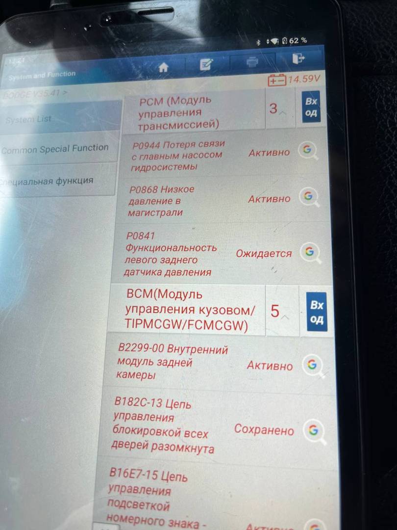

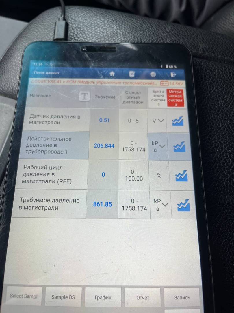

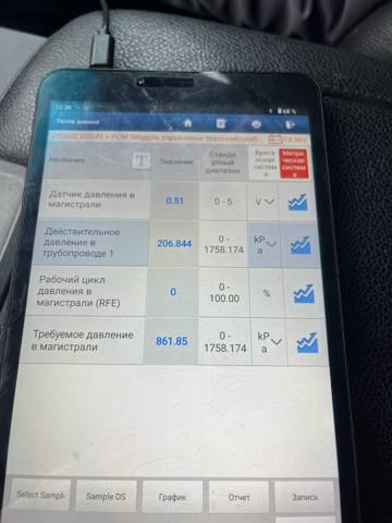

Добрый. 2500, 2013 год, 5.7. Вечером при парковке не было ни каких проблем. С утра машина не хочет ехать. Ошибка р0944 и 0868. Показания датчика давления не меняется. Действительное давление тоже. на заглушенном двигателе -0, 200 на заведенном. Масло в коробке менял частично 2 недели назад. За это время проблем с коробкой не было. Накатал 1300+~. Куда «копать»?
