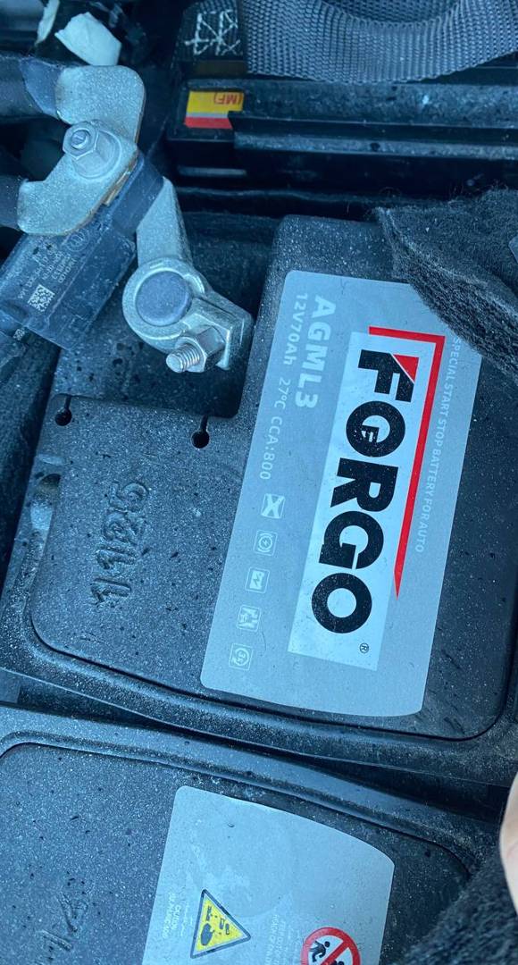

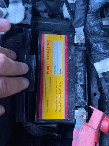

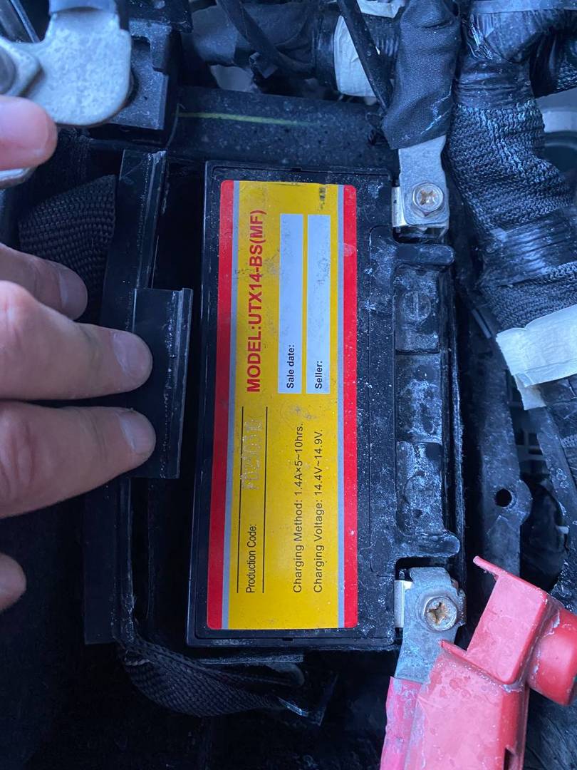

Если кому пригодится информация это параметры аккумуляторов, штатных с завода. Большой и маленький. RAM limited 2025
Оба уже меняные
Кто-то скидывал фото с акумами прям с надписью mopar
То есть уже штатные заменили на какие то другие ? Машина свежая прям … жаль
🤣 еще и ноунейм
И кстати 70 не мало ?!
У Вас какие стоят ?
Большой родной mopar, а мелкий поменяли на предпродажке на Dynamatrix DEK131
У меня тоже лимитед 25 года , и маленький сдох сразу , при чем сдохли тоже мененые , Мопар я так и не видел )
