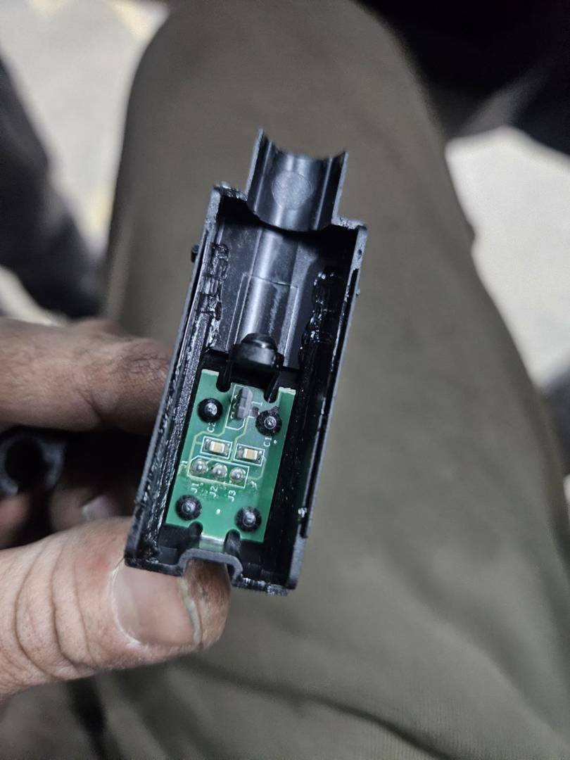

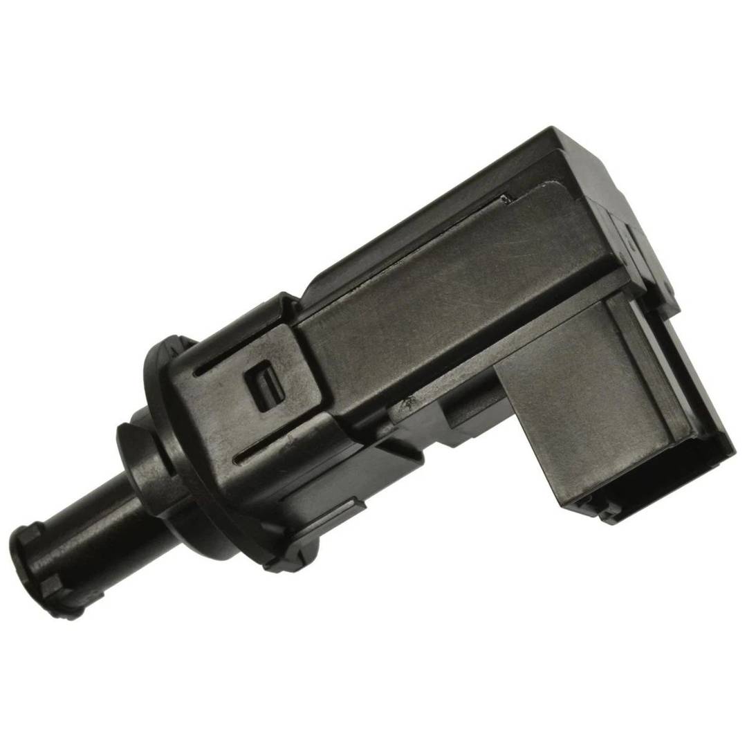

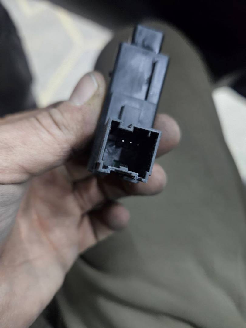

Всех приветствую, может кто сталкивался ? Ram 2017 год, сломалась лягушка тормоза теперь не завести машину не на нейтраль поставить
Может как то можно контакты перемкнуть?
Вот такая лягушка
Константин Может как то можно контакты перемкнуть?Не стоит перемыкать. Как бы блок абс не положить.
Константин Всех приветствую, может кто сталкивался ? Ram 2017 год, сломалась лягушка тормоза теперь не завести машину не на нейтраль поставитьНа нейтраль шнурком поставить можно
Константин Может как то можно контакты перемкнуть?В кадре на плате, вроде бы ДХ виден. Если он живой ещё, то примотать магнит, подключить, да завести.

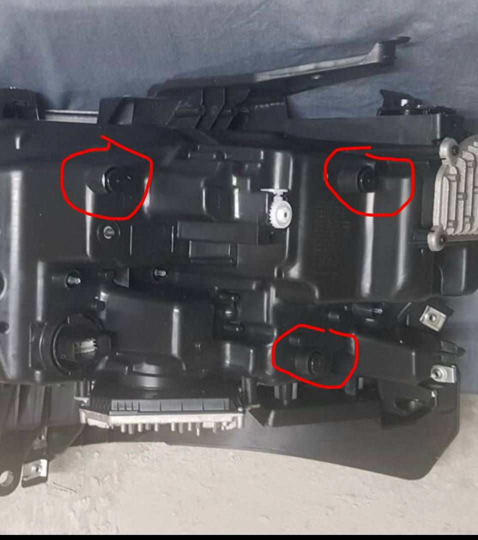

Привет всем! Рам 2014 года, передние фары с светодиодными габаритами. Правый габарит стал постоянно ярко гореть, те горит и он и лента поворотника. У кого такое было? Как лечить?
