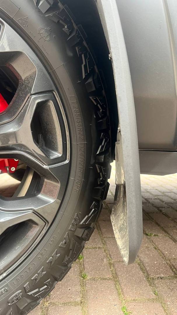

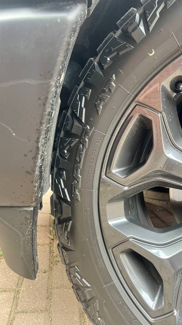

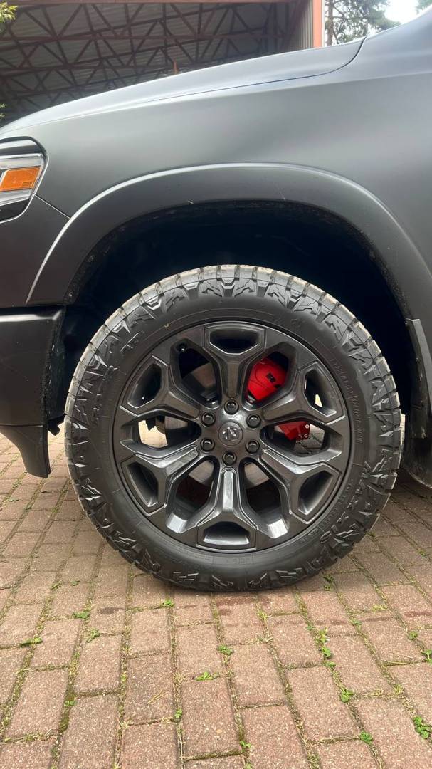

4 на мой вкус - интереснее. Масшьтабнее что ли)
Ну зазоры будут, технологические)
Это проект типа)
Ток без фар
В центральную прорезь ещё 40" встанет
Почти😂
😂😂😂 в 2 ряда палки же две

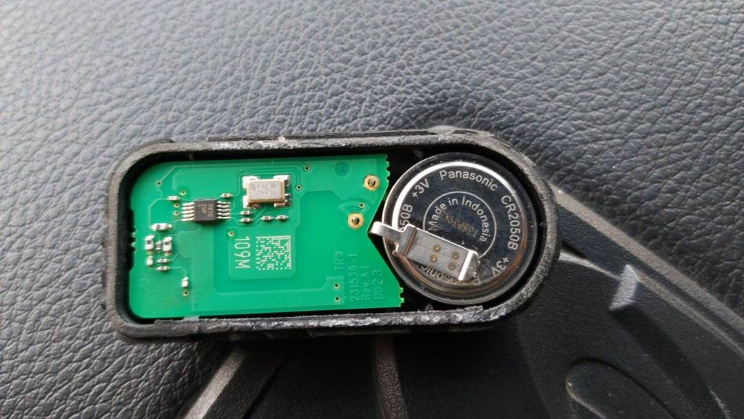

Штатный датчик давления от 14го года
Вдруг кому надо )
Что? Можно батарейку поменять?
Конечно же. Распиливай аккуратно датчик, меняй и сажай обратно на герметик. В чём проблема)
Мерси, разместил в FAQ )
Тада главное потом загерметизировать хорошо
Бл а я выкинул датчик в прошлый раз
Надо лицевой части фото добавить с пометкой 14 год 434Мгц
сейчас сделаем
Судя по следам не распиливал а отверткой расковырял?
Да мертвый датчик расковыряли. Для себя надо аккуратней.
