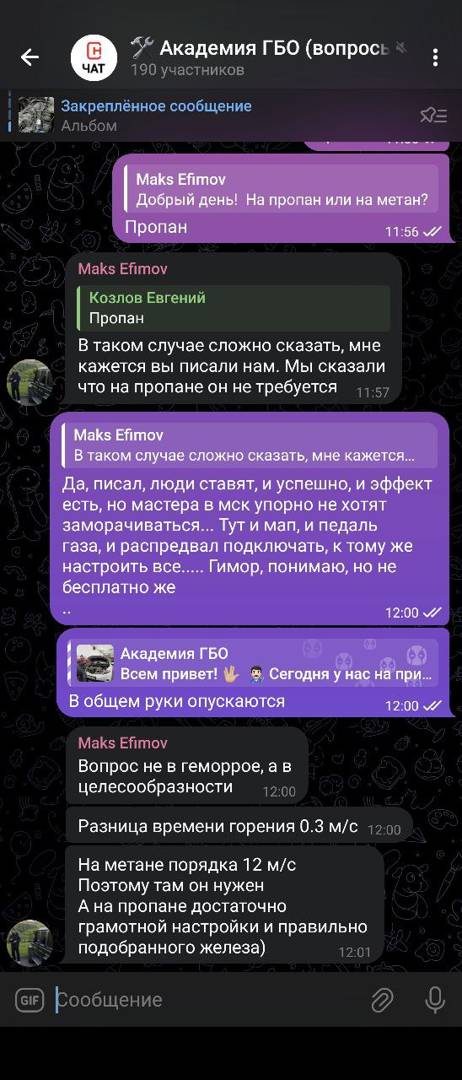

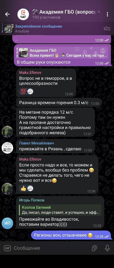

Звонил даже в Европа газ-направили, общался с мастером, но не хотят браться и точка.
Москвичи, отзовитесь.
EG dinamic 3D надо установить и настроить, если кто делал, то у кого?

Не совсем понимаю причину их отказа ставить, но или был печальный опыт или не хотят рисковать с дорогой машиной
Я теперь Академию побаиваюсь, они же говорят о 0,3мс,чего они понастроят....

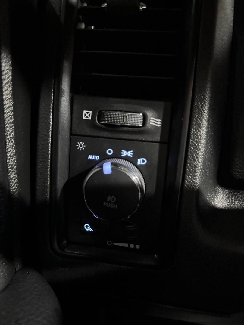

подскажите пожалуйста, проблема следующая, в этом положении габариты горят, полностью свет выключается только в положении авто на не заведенной машине
17г
Разбирать крутилку и чистить токопроводящую смазку на дорожках
У еея в этом положении только ДХО горят, даже не на заведенной, просто с включенным зажиганием. 2013 год
Это не правильно
Согласен, но как есть.🤷♂, фары китайский альфарекс- фишки были другие, сколхозил один кудесник так.
У меня тоже, я все переделывал
Работает все штатно
