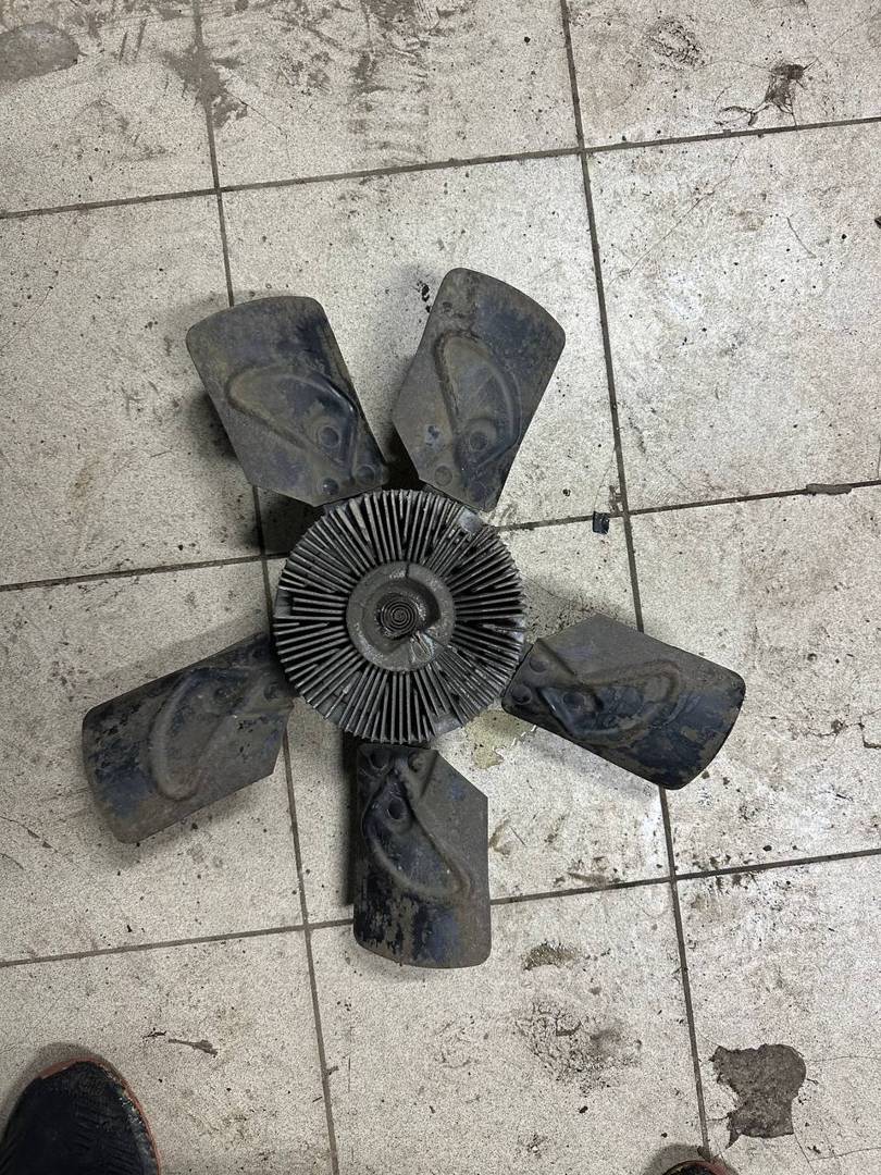

А почему так лопасти расположены ? Удивился сегодня

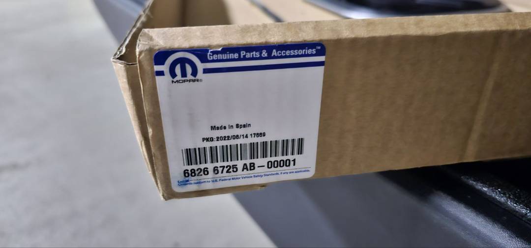

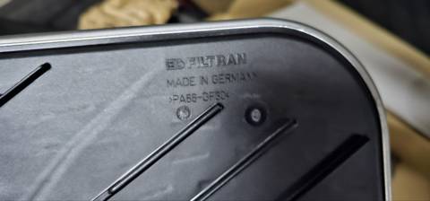

Это номер запчасти. Не индивидуальный номер изделия. Я про фото
АР Артур Радикович Гареев RDRC 20 октября 2025, 11:57
Таким образом, может быть несколько авто с одинаковыми номерами такого изделия 🤷‍♂️
А зачем указывать этот номер ?русский народ любит создавать себе лишние преграды.

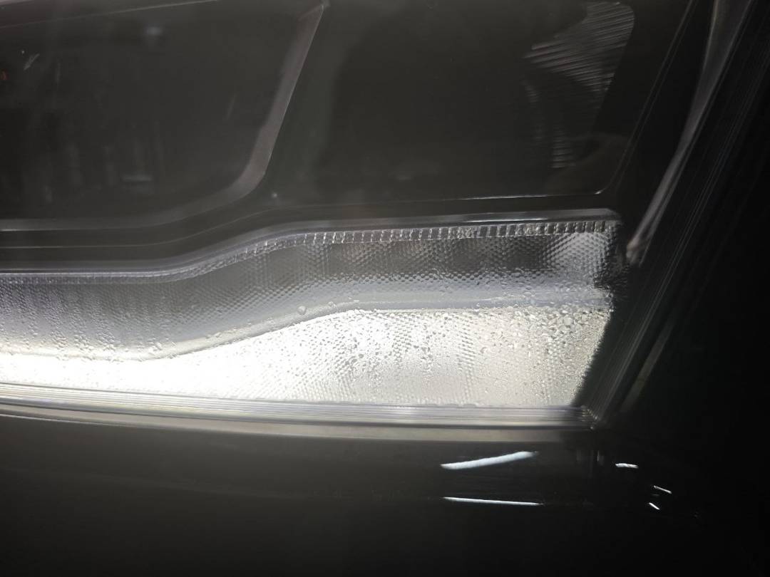

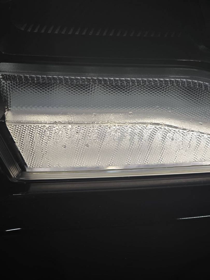

Добрый вечер.
На ларами запотевают реснички на фарах, авто не эксплуатировался более года.
Уже 5 день как катаюсь но влага не уходит.
Что может быть?
Если ДТП не было,лампы не меняли(крышки не плотно поставили)

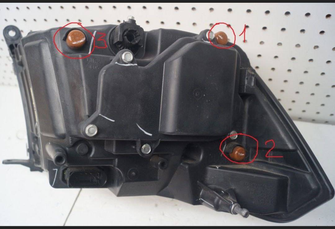

Для начала проверьте сапуны сзади, может забиты или рассохлись не работают.

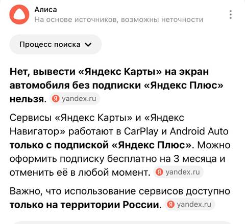

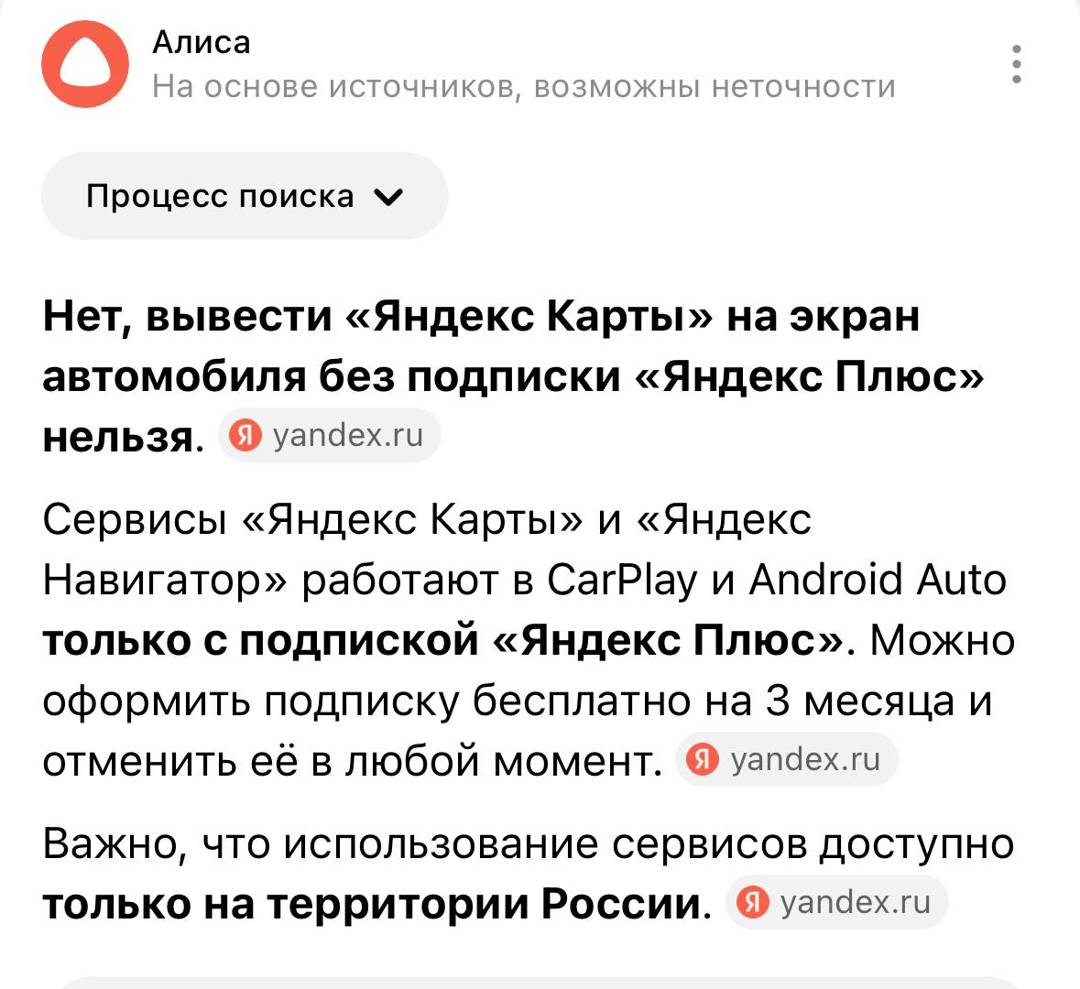

Странно 🤔
Яндекс априори, без подписки на Плюс, на экраны авто карты не выводит
