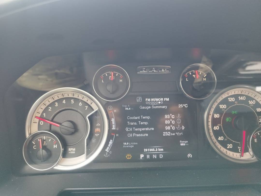

Если утром, на холодную, при первом запуске, то норм. А так, овермного
128 кПа при 90 градусах и 520 об. дорест
Да вот масло только махнул и афигел. Понаблюдаю
сколько пробег

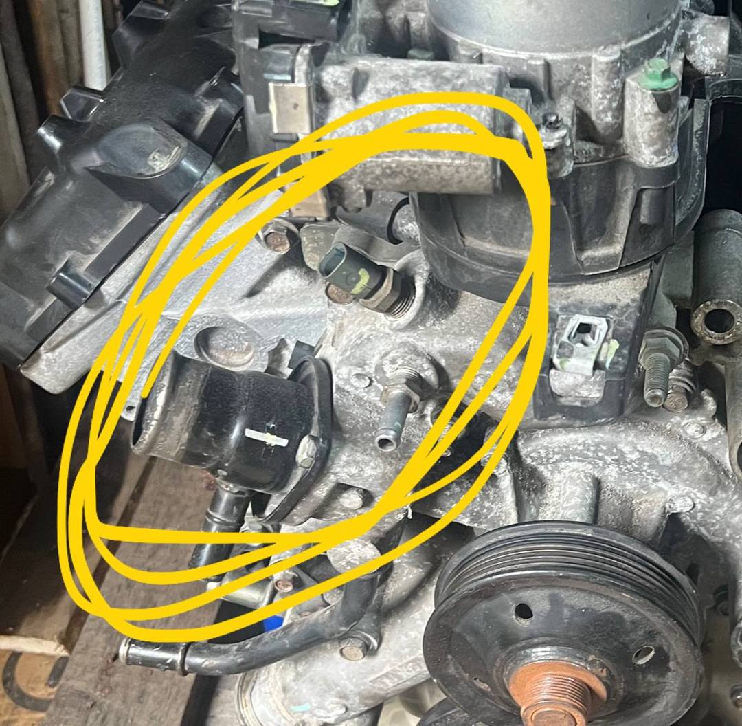

Добрый день. Подскажите, это датчик давления масла ? И может ли через него капать антифриз.
А что у наблюдать, если автомобиль прогрет, масло тоже хотя бы 80с°, то давление должно быть точно ниже 3, про 4 вообще молчу. Может фильтр бракованный?
Это датчик давления масла, антифриза там нет близко нигде
а на нем антифриз и мастера не могут найти откуда он на него капает...
Он капает с помпы, она сверху
спасибо
Вот это место смотри
Фильтр оригинал. Я масло поменял, завёл и заглушил. Градусов 30 масло было
Так это нормальное давление было! Для только завёл-идеально

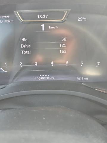

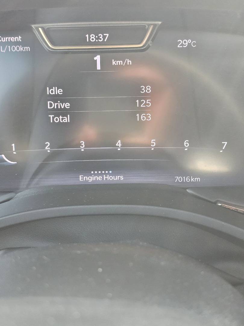

Скажите, как сбросить моточасы?
Никак, они, не сбрасвюываются
Это как пробег скрутить
