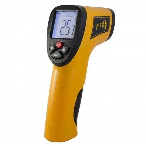

По научному Пирометр
Туда не добавляют 🤷♂
Таким измерять температуру зеркала?! Какой коэф ставили?
И не лазерный он вовсе... ИК вообще то...
Точно показывает, температура воздуха была на улице в тот день +4, И зеркало до нагрева показывал прибор такую же температуру. Включая нагрев, температура зеркало показал +14 , по ощущениям руки, слегка теплое
Ошибка. Когда все вокруг +4 то ничего другого и не покажет... А вот когда зеркало нагрелось тут ждать верных показаний нельзя... Надо поверхность например свечой подкоптить и потом замерять... Будет верно показывать...
Там в пирометрах коэффициент выставляется а зависимости от поверхности... Не помню точно но для светлых поверхностей например алюминия там вообще что-то 0.55 или меньше....
А тут зеркало......
А тут зеркало......

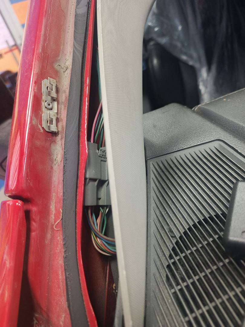

Металлические скобы-замки
