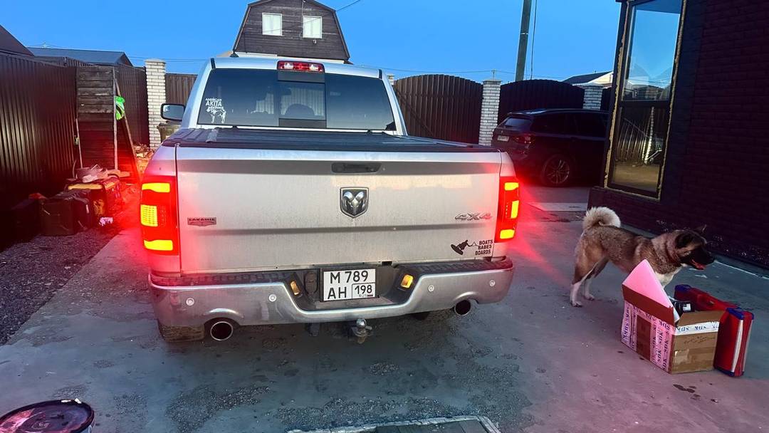

Всем привет . Поставил новые задние волгари на 4 рам . Включаю поворотник, а на приборке моргает быстро стрелочка как будто лампочка перегорела
ЕА Евгений Александрович 1 мая 2025, 21:34
🆘 может кто сталкивался
ВД Виктор Доброкотов RDRC 1 мая 2025, 21:37
Волгари?🤔 Если они диодные ( фонари), то нагрузка стала меньше и машин думает, что у вас лампочка перегорела. (С) физик-теоретик
ВД Виктор Доброкотов RDRC 1 мая 2025, 21:38
В мозге машины, если не ошибаюсь, есть режим Лед для задних лед- фонарей. Альфа и джейскан помогут
DP Denis Pimenov 1 мая 2025, 22:01
Евгений Александрович Всем привет . Поставил новые задние волгари на 4 рам . Включаю поворотник, а на приборке моргает быстро стрелочка как будто лампочка перегор…
Да, уже в соседней ветке начал отвечать. Если до этого фонари были с лампочками, то надо альфой диоды прописать
