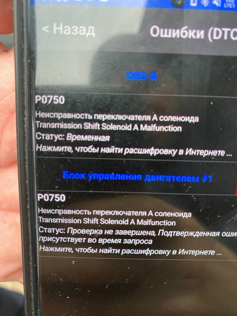

Всем привет. Помогите разобраться, только купил Рэмчика . Наверняка подобная проблема уже была у кого-то . Машина рэм 1500 2010год , пробег 260000 . Проблема в следующем: коробка постоянно падает в аварию на 4 передачу . Иногда глушу её завожу и снова еду норм , проезжаю от 5 метров до 50 км и она снова в аварию падает . Машину за день до проблемы помыли очень хорошо под днищем . Звонил бывшему хозяину , он говорит фишка на коробку глючила ,плохой контакт был , или не защелкивалась, они её стяжками стянули, типа надо заново поелозить. Я снял Клему с аккума залез под машину срезал эти стяжки, снял фишку продул её , феном просушил там все . Поставил на место , накинул обратно Клему , завел. И проехал километров 50 в разных режимах и наваливал и тошнил . Все четко , коробка щелкает нареканий нет . Но подъезжаю я к дому и она опять падает в аварийку🤦♂️ теперь некоторые аномалии , сопровождающие аварийный режим акпп , начинают глючить подогревы сидений водительский особенно , борт задний с центрального замка не открывается либо не закрывается. И магнитола не штатная с car-kit в этот момент не может с конектиться с телефоном … все это странно … может там по одной косе все это где-то коротит или массы нет или шина Кан мудит , может из-за магнитолы это быть уже не знаю куда смотреть . Электрики смотрели не смогли решить вопрос . Диагност выявил ошибку по соленоиду А и плохой контакт или малый ток что-то типа того ..
У меня была такая проблема с коробкой из за плохого аккума. Блок намеряет низкое напряжение и отправляет коробас в аварию. Поменял аккум и проблема ушла. Но может быть и из за плохого контакта
Может есть к нас коробочник хороший или диагност с кем можно он Лайн проконсультироваться , параллельно в сервисе сидя к машины .

Как коробка "намеряет низкое напряжение " на работающем моторе от аккумулятора? 😳
Согласен. Фигню написал. Я не делал скриншот ошибки, но коробка падала в аварию. В описании ошибки было низкое напряжение (или понижение напряжения) в блоке управления коробкой. Лечилось глушением двигателя и повторным запуском. Начало происходить, когда аккум помирал. После замены это превратилось и больше не было. Правда и бак и бензонасос были не промыты на тот момент и двигатель работал нестабильно, пытаясь заглохнуть иногда
Ну вот, это уже другое дело

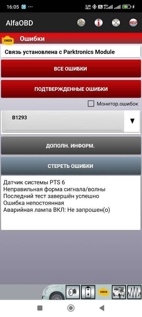

Добрый вечер! Подскажите пожалуйста, датчики отмирают таким образом? То работает, то нет. Периодически выходит ошибка сервиса парктроников. 4ген рест.
Как успехи?
