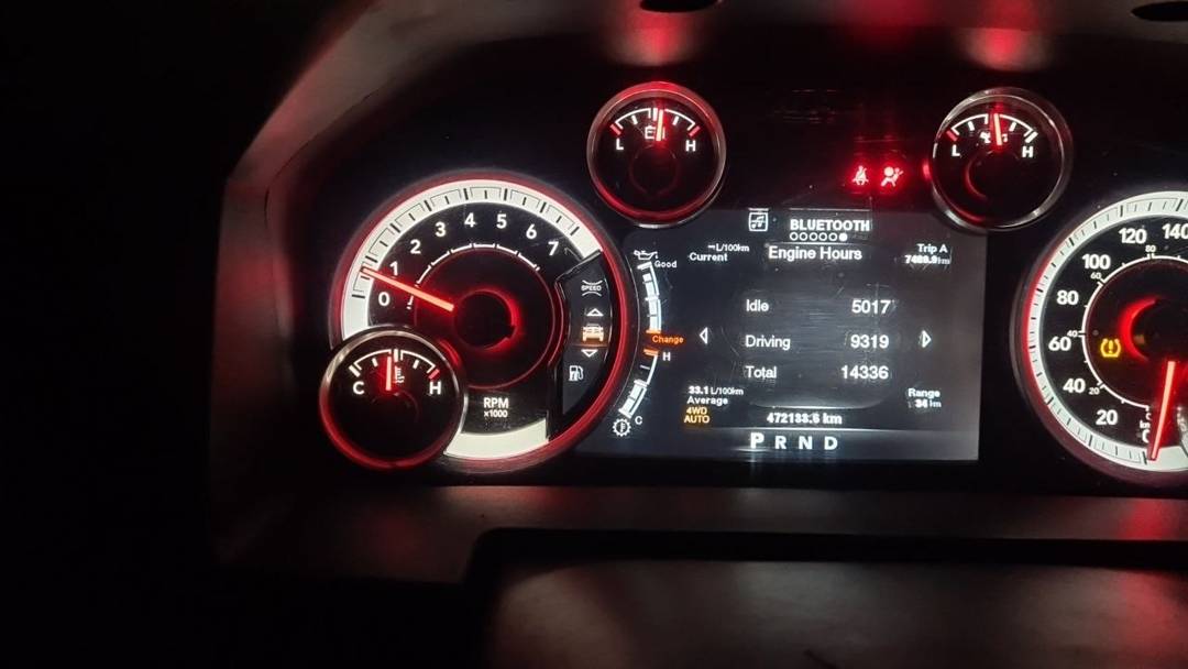

АВ Андрей Вячеславович Андрей Вячеславович 2 февраля 2025, 18:42
Андрей Гиговский 💯. Но промывка гидроблока - это же просто обязаловка, если ты его снял, нет? Ну, в смысле, если ты его снял, его перебрать просто must 🤷‍♂И …
У меня 472 тыс.км. В коробас еще ни кто ни лазил. Все норм.работает не пинается, не толкается🤷‍♂
АВ Андрей Вячеславович Андрей Вячеславович 2 февраля 2025, 18:44
Андрей Гиговский А когда на холодную трогаешься, между 1 и 2 такой паузы при переключении нет? Один раз, но ощутимо?
Ну только если температура АКПП от 0 до +10, но я очень редко так начинаю движение. Чаще всего когда уже акпп до +30 прогрелась.

АВ Андрей Вячеславович Андрей Вячеславович 2 февраля 2025, 18:48
Я вообще стараюсь на холодную не ездить, даже летом минут 10 грею., а зимой вебаста 40 мин.двс греет, потом 2 автозапуска по 15 мин.и пока автозапуск вторую 15-ти минутку работает, выхожу запускаю иду пить кофе потом еду. (В общем зимой 30 мин.минимум тарахтит)
