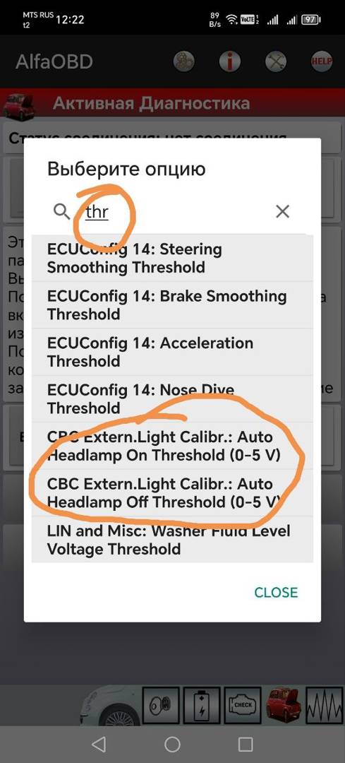

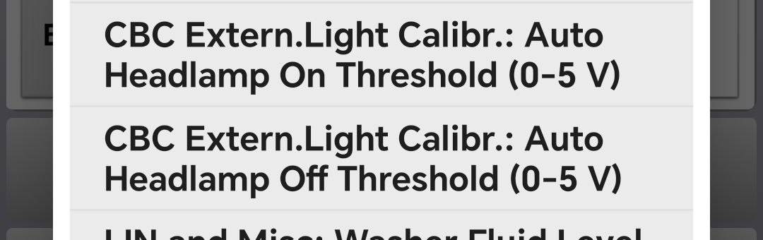

@s_orekhov , а вот скажи, есть ли возможность отрегулировать чувствительность датчика света? 2 момента во 1-я практически всё время езжу с ближним светом. А хотелось бы, чтобы включались габаритки. А во 2 при включении дальнего света и включённом автомате он выключает дальний свет от всего включает отражение от знаков. Альфа позволяет понизить чувствительность?

Андрей Гиговский | Психолог @s_orekhov , а вот скажи, есть ли возможность отрегулировать чувствительность датчика света? 2 момента во 1-я практически всё время езжу с б…
По пункту 1 вот с этими параметрами поиграть можно. А по п. 2 альфой нельзя, скорее всего только на диллерском стенде можно что-то сделать.

АГ Андрей Гиговский | Психолог 30 января 2025, 12:33
Было 3.314. Поставил 3. Посмотрим 🤷‍♂
