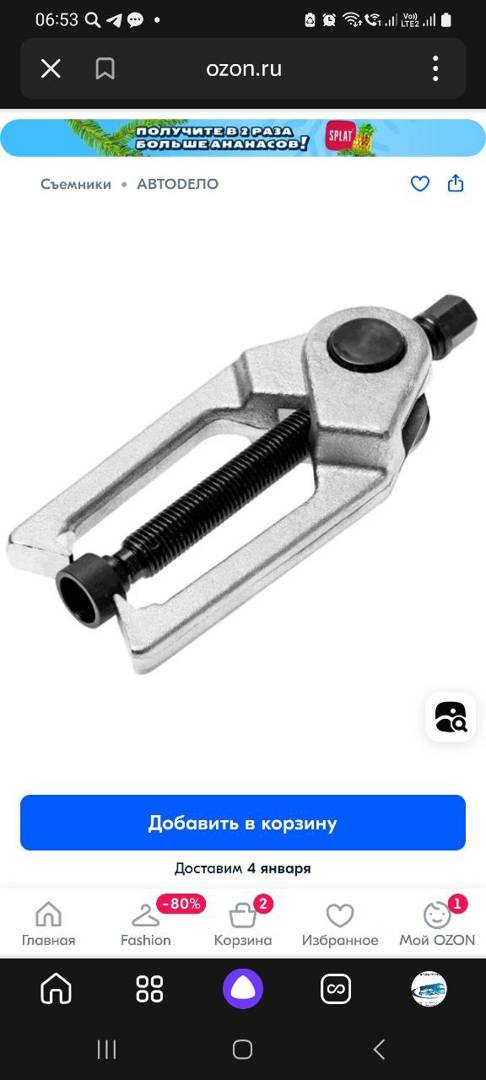

Андрей Яковлев Братцы посоветуйте сьемник шаровых опор для рэма, первая попытка замены нижних шаровый не увенчалась успехом. Сьемник разлетелся, но он был …
Мне такого достаточно, все шаровые и верхн. и нижн. и рулевой наконечник снимаю

АВ Андрей Вячеславович Андрей Вячеславович 23 декабря 2024, 09:56
Андрей Яковлев На нижней шаровой получается нормально влазит? Или гнуть кожух нужно тормозного диска?
Боком всунуть одну губку и потом развернуть, кожух не погнется. Чуть чуть оттапырить можно, но деформации не будет.
