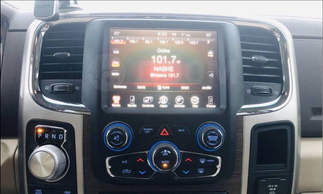

Добрый день всем! Подскажите , ram 4 поколение. Не работает экран мультимедиа , питание на него приходит , а сам не горит. Куда обратиться ? А то без музыки и управлением климата ездить не очень )
Контакт хороший? Попробовать обнулиться.
Как обнулиться?
Контакт хороший
Внизу на панели зажимаешь с лева и права, клавиши. И в перезагрузку.
Экран 8"?
Вот такой у меня
Крыльчатку съело антифризом?
Низ панели экрана, где ярким горит и где телефон, зажимсй сразу обе.

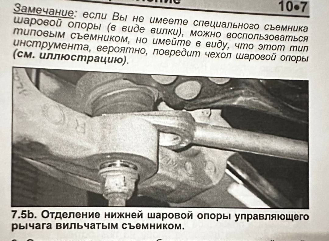

Братцы посоветуйте сьемник шаровых опор для рэма, первая попытка замены нижних шаровый не увенчалась успехом. Сьемник разлетелся, но он был самый обычный. Не хватает зева для раскрытия, что бы натянуть на шпильку шаровой.
Монтировка, лом, домкрат и кувалда)
По старинке короче 😂
Не, я так боюсь алюминиевый рычаг сломать
🤔 спасибо. Это с какого рэма картинка? Не совсем правильное прикладывание нагрузки конечно
Четверка
Обычно нормального молотка достаточно
Прям по шпильке шаровой молотить?
Впринципе да, важно нагрузить сам рычаг
