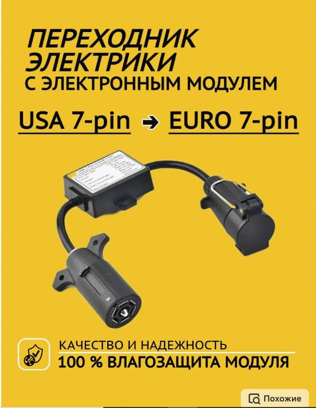

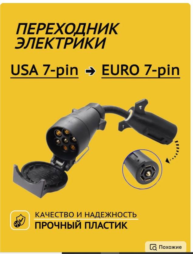

Джентльмены, здравствуйте.

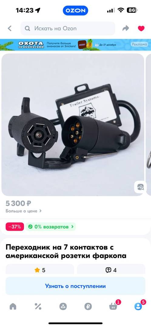

Необходим Адаптер-переходник с USA 7pin на EU 7 pin для автомобиля RAM1500 2023 гв. В чем отличие адаптера с электронным модулем и без него?
Модуль для того чтобы на прицепе стопы не мигали вместе с поворотниками
В отзывах пишут что и с блоком нормально не работают.... Тоже ищу переходник.
Поставил без модуля, всё работает. Брал на авито. Человек написал, что на Ram, будет работать без модуля.

Покупал себе на озоне с блоком специально, эффект тот же , что и без него по ходу ( ( (
Габариты со стопами на одной лампочке остались
С таким успехом проще б разетку 7пин параллельно от родной вывел бы и возле Фаркопа установил бы …. Что в скоре и сделаю , а то номер вечно отгибать приходится
Этот брал на озоне. Работает больше года. Поворотники желтые на прицепе моргают. Мякушку изолентой примотал к самому блоку, чтобы по бамперу не стукал.
А аварийка? У меня поворотники желтым, а аварийка стопами моргает
А аварийка красными🤷♂️
Короче так же. В принципе для безопасного движения не мешает
