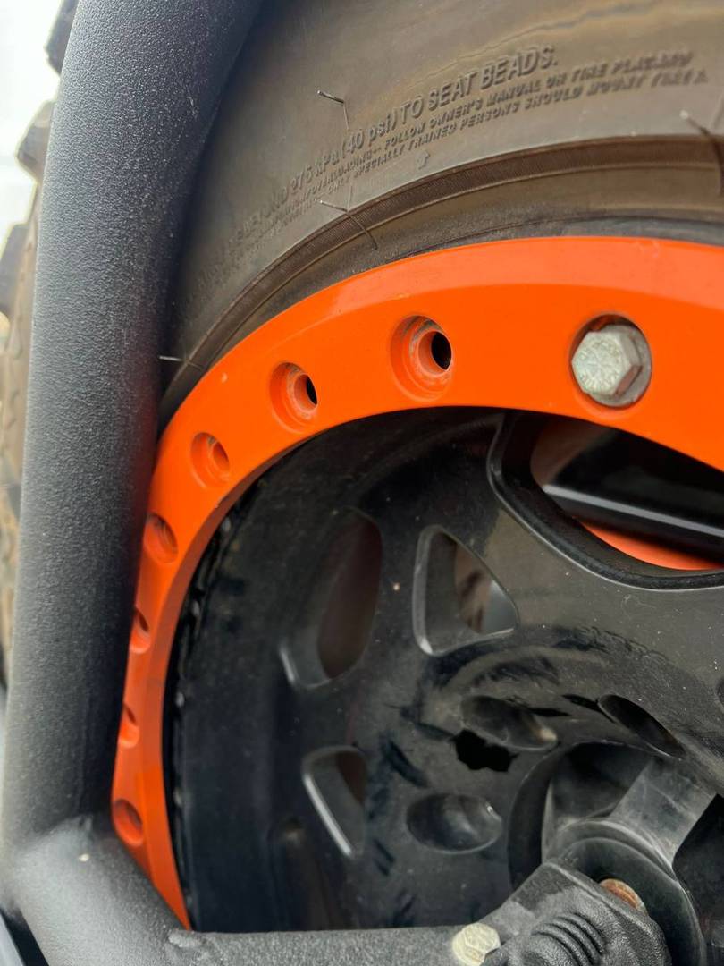

У вас диски с бедлоком.
Бедлоки хороши для бездорожья, а вообще они запрещены к эксплуатации на дорогах общего пользования во всем мире.
Болты лучше ставить титановые или крепостью 12.5 (если не изменяет память).
Проверка протяжки - каждые 2.000км
Замена болтов - каждые 20.000км

Проверьте магнитом, может не сильно титановые.
А может и декоративные алюминиевые были. Я с таким тоже сталкивался.
Если болты правильные, но ломаются, то либо кольцо на диск не легло, либо момент затяжки неправильный.
ЮТ Юрий °|||||||° Треф 15 декабря 2024, 14:51
Родные из комплекта.
Тут в другом дело… толщина стенки покрышки, не позволяет прижать кольцо к диску.

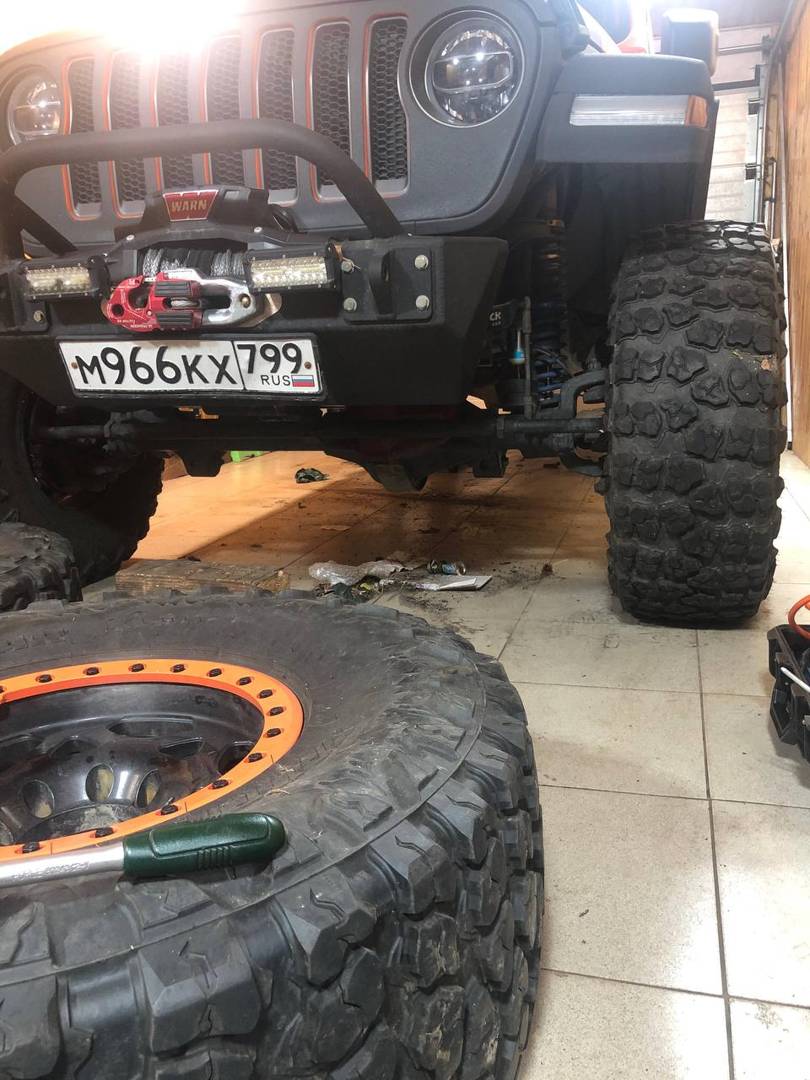

Там вообще на всех дисках одновременно отщелкиваться начали.
Этот спустило на ходу.

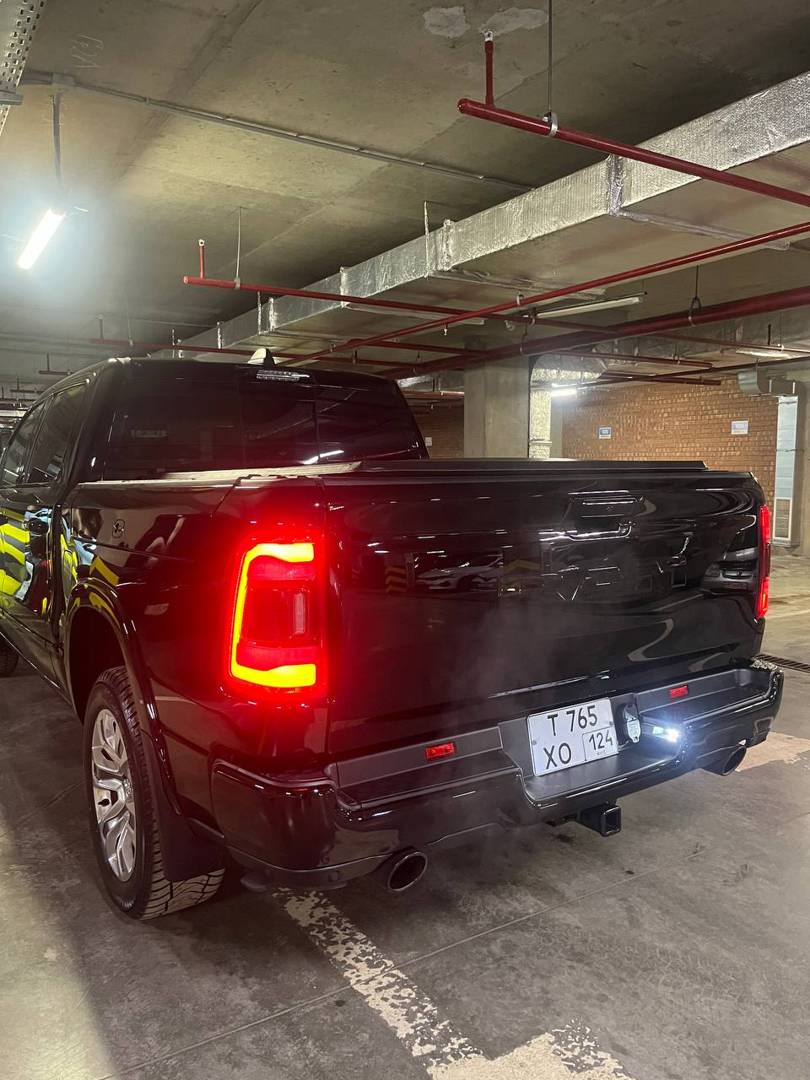

Парни у кого была проблема с установкой заднего номера, обычный на розетку залезает,квадратный , борт не даёт полностью открыть , резать бампер не хочу , что делать как поступить?
DA Deleted Account 15 декабря 2024, 20:59
Если низ загнуть наверное маловато будет но идея норм , но это уже без рамки?
