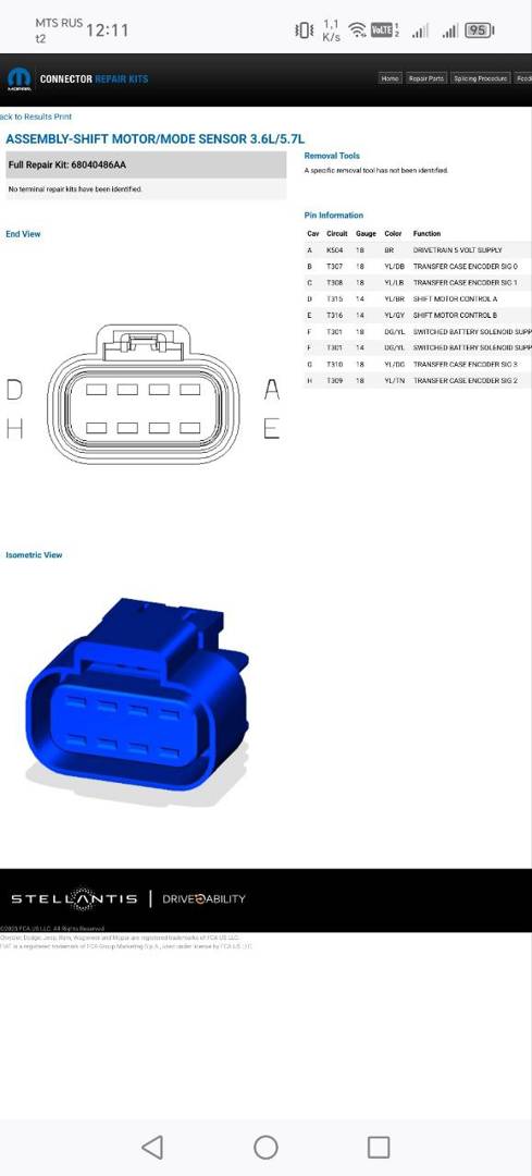

Народ подскажите, кто боролся с ошибками по раздатке? Не горит панелька 4вд вообще, ругался ошибку с1480 (состояние датчика положения раздатки). Прозвонил проводку блок- мотор - всё отлично. Заменил мотор - ноль эмоций. У кого было?
