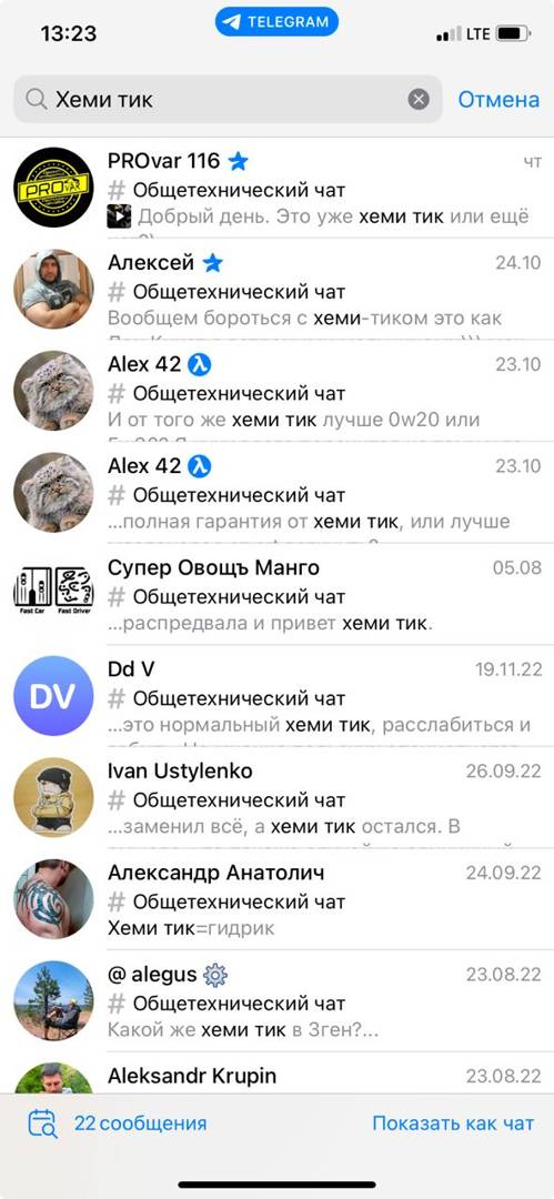

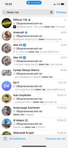

Спасибо 🤝 Предлагаю пометить хештегом #хеми тик, #гидрики, чтобы у вновь прибывших не было проблем с поиском😁 я вот только по шпилькам инфу наудил в поиске по первичной диагностике.
Странно , потому что все это действительно многократно обсуждалось . 🤔

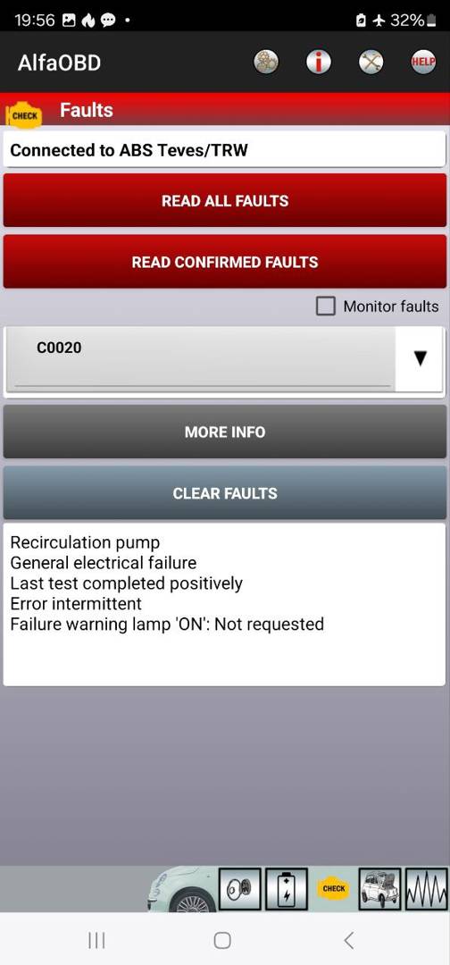

А может кто сталкивался, уже 3й раз подряд. Когда сильно газанешь, по морозу чуть колеса буксанут и сразу ошибка abs вываливается

С датчиками АБС всё хорошо?

Ошибка выскочила первый раз, (ну точнее 2 раза) поэтому ещё глубоко ни изучал и датчики не смотрел.
Их для начала визуально осмотреть?
Вообще сначала визуально, потом в альфе глянуть. И обязательно проверить не болтаются ли колеса сами по себе.
