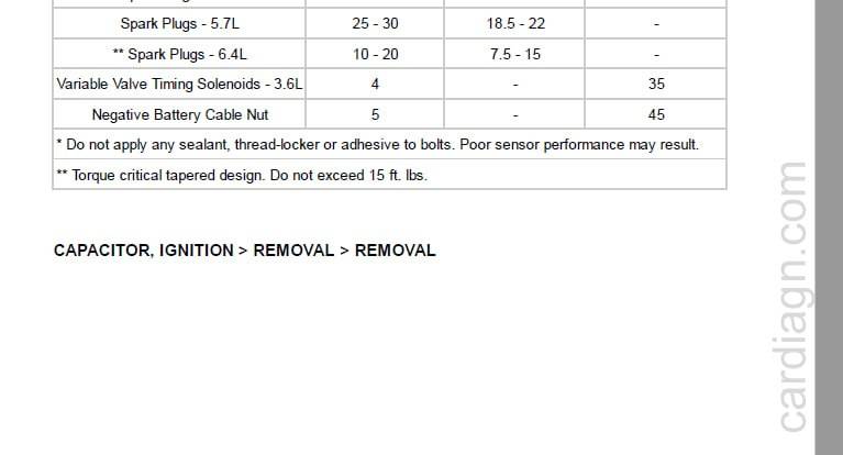

давайте тогда засветим источники )) Ваши цирфы для уплотнения конус (как на старых 5.7 и 6.1 с 6.4). вот мой источник )
АР Артур Радикович Гареев RDRC 29 ноября 2024, 14:42
поддерживаю предыдущего оратора )) у меня все равно все конусные и тяну 23-25 😁
