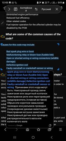

Добрый день ! Помогите пожалуйста , ошибка R2323 горит . Скидывал , уходит . Мотор работают идеально , потери мощности нет . Куда лесть ?
Все настоящие )
Где делают за косарь ?) Там чутьп помучаться нужно ) минимум 1500))
Мат потри

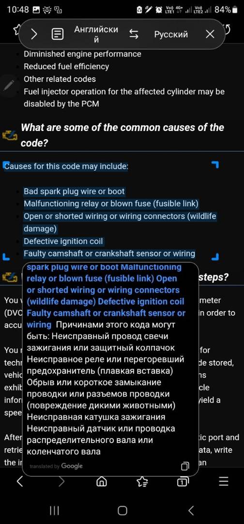

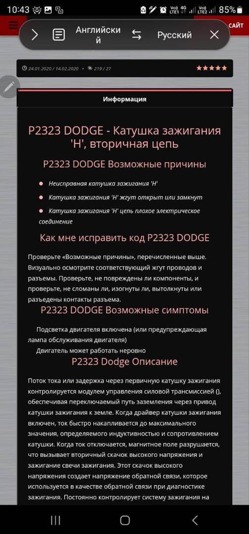

Может быть Р2323? Я с похожим столкнулся недавно. Сначала была только эта ошибка. Потом через несколько дней после автомойки вылезла и вторая Р2308,предварительно затроил мотор буквально на 3 секунды,пока я стоял на светофоре. Заказал ориг.катушку,сразу про запас. На выходных полез менять местами,что бы понять что в катушке дело.Аккуратненько переставил с 8 на 4,попутно в процессе пропылесосил/почистил с правой стороны верх мотора, колодцы и уже две недели катаюсь жду повтора😬
А и у меня 4,7 мотор если что.
В турбинах и двигателе
Да , p2323
8 целиндр верхний со стороны пассажира ?
Верхний?
Да,со стороны пассажира.
На тот момент на форумах вот что нашёл,из минусов корявый перевод,но суть понятна.Это именно по Р2323
