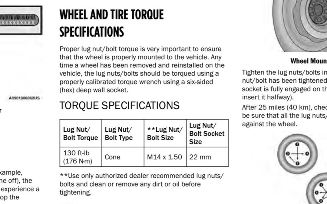

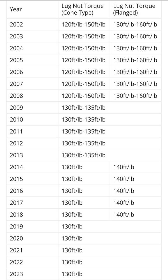

Привет. Какой момент затяжки колесный гаек на gen 5?

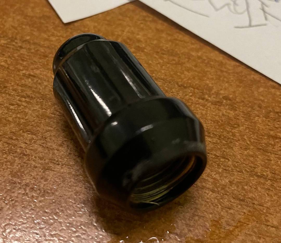

Кстати, а у кого 22 головка не лезет на гайки? И для чего этот псевдокалпак на гайках колесных хромированный?

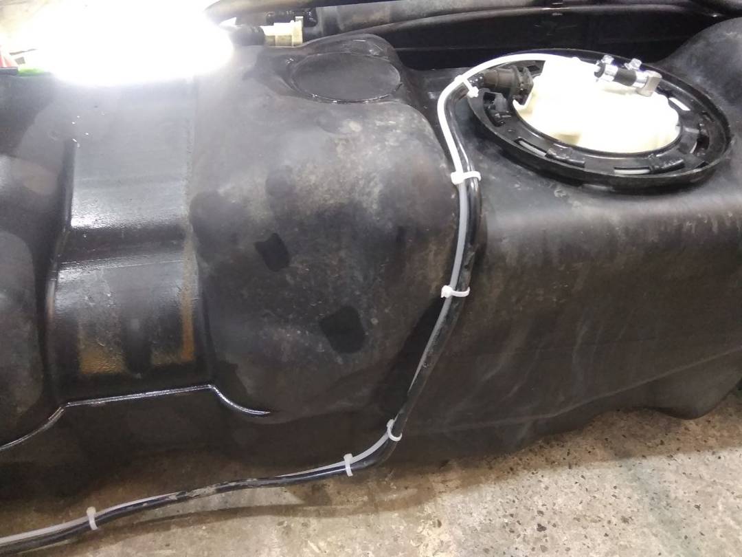

А чёт речь про бензонасос пошла, он меняется с снятием бака или без снятия бака процедура на ген4?

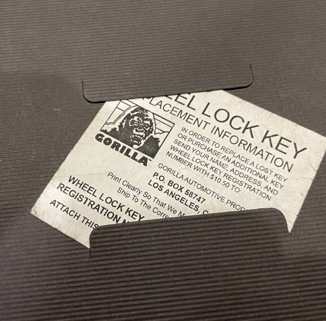

У меня с штатов с шлицевыми пришли 🤦‍♂️ 19мм откручивает но стремно
ЕВ Евгений Вознесенский 27 октября 2024, 23:28
Это скорее всего "гориллаз" , к ним должен свой ключ идти
