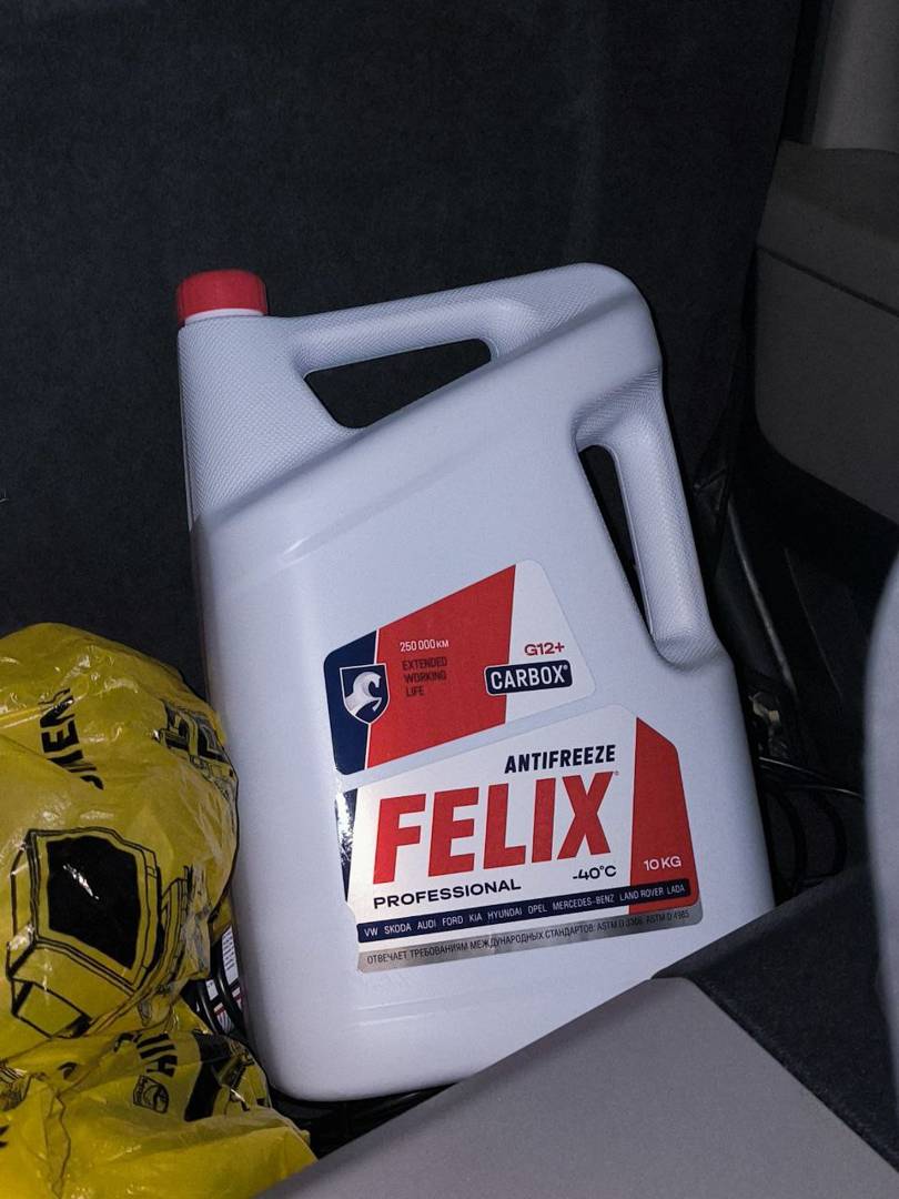

Кирилл Цвет не имеет никакого отношения к составу и допускам. Самое главное что судя по всему нужен 100% карбоксилатный антифриз, а не лобридный ил…
На дорест рекомендовался НОАТ а на рест ОАТ , трактовалось , тем , что второй более агрессивный к резинкам на старых поколениях .

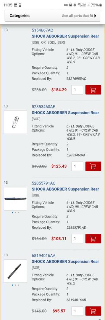

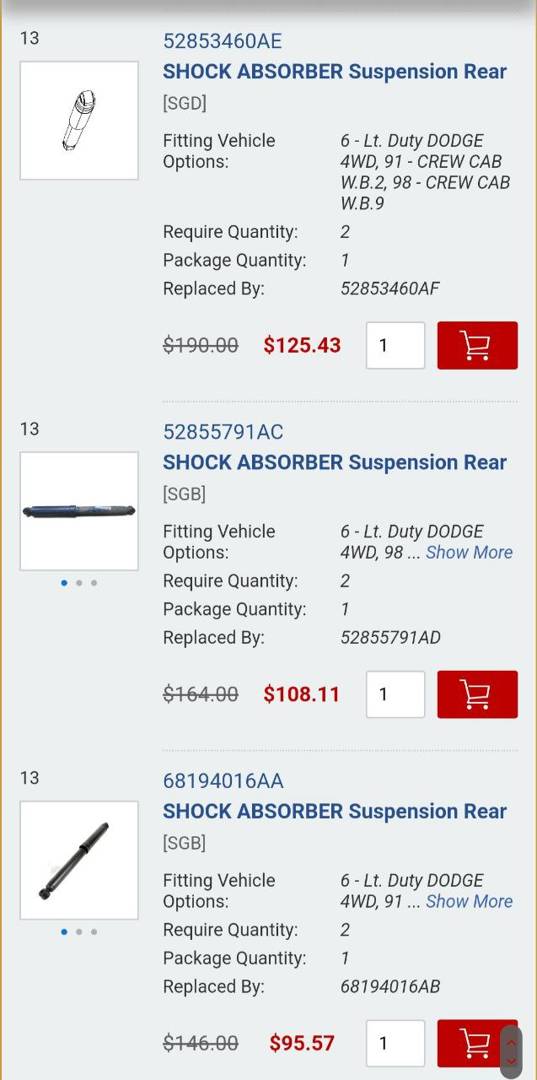

А что порекомендуют уважаемые доны... Moparpartsgiant даёт по моему VIN 3 разных амортизатора. какая между ними разница и какой выбрать?

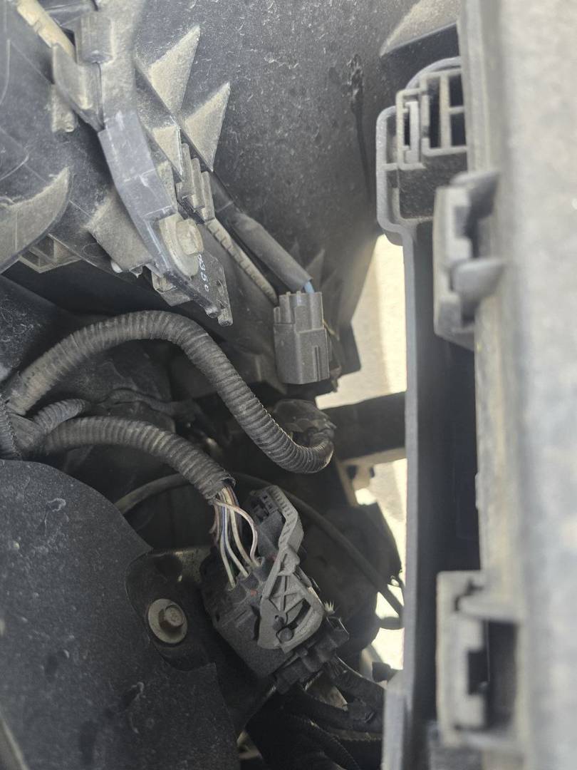

АК Александр Кузнецов 4 октября 2024, 10:33
Кто знает от чего штекер, разомкнутый ни каких ошибок нет, вот думаю соединить или так пусть остаётся?

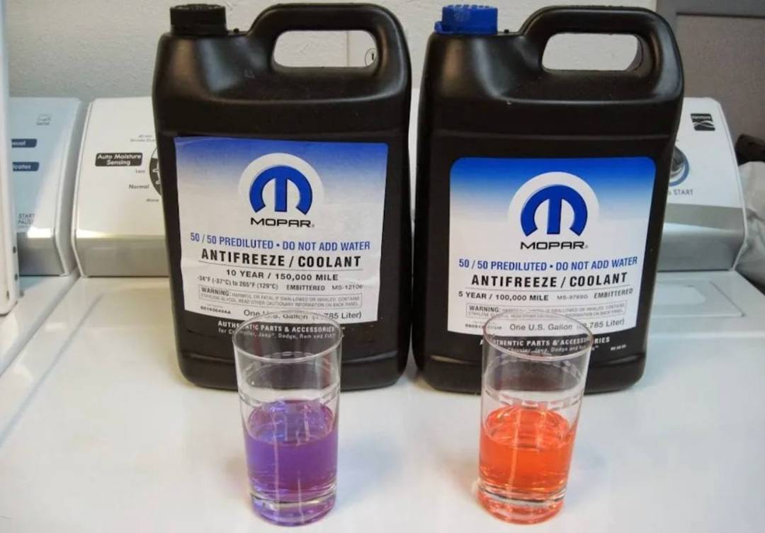

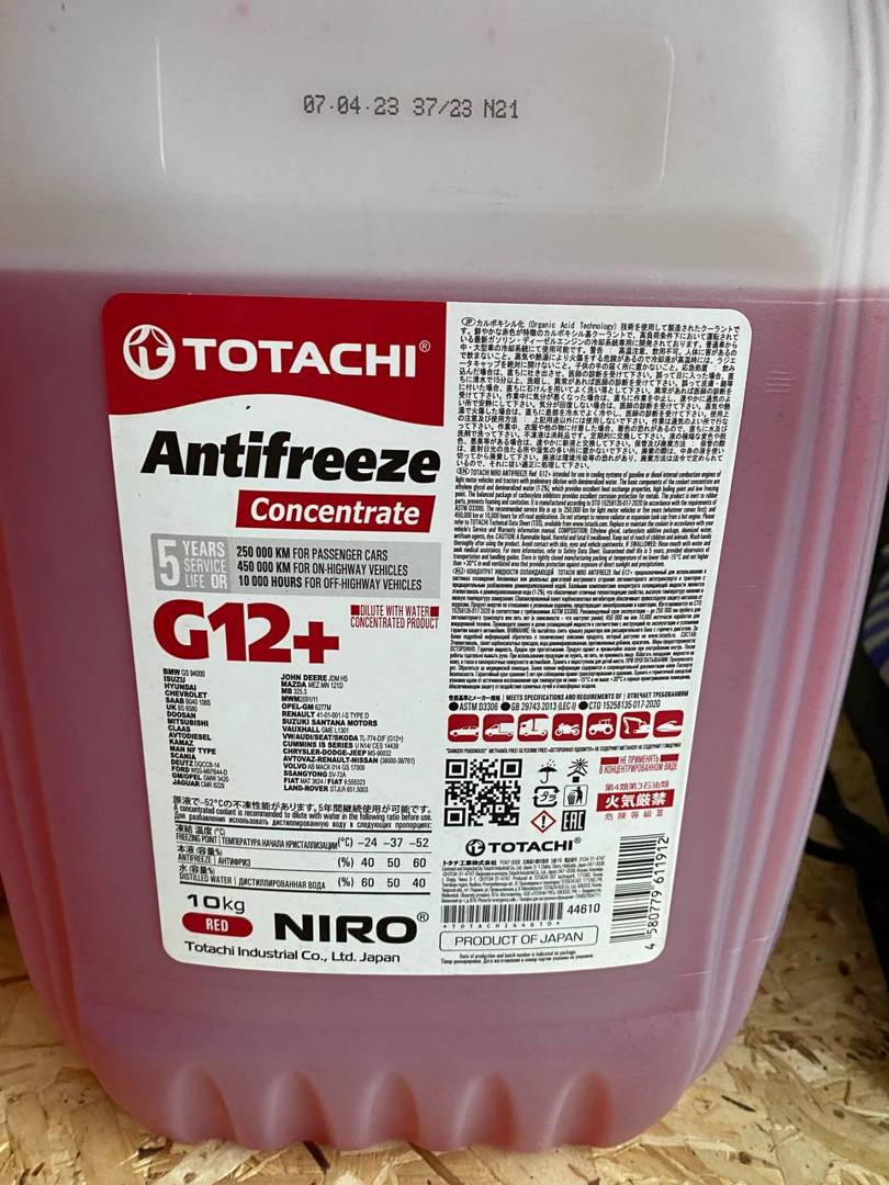

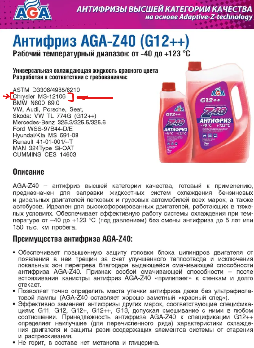

Кирилл Нужно смотреть допуски в руководстве по эксплуатации. Но судя по подбору на сайте выше, это должен быть 100% карбоксилатный антифризPNGimage_2024-10-04_10-53-27.png942 КБ
Почитал книжку на Ram 2014 там допуск написан MS-12106, нашел этот фриз с ним, а так же и синий 😳 и у него температуры -45 +125. Лучше чем у красного.... Может махнуть весь на синий..🧐🤔

Андрей Гиговский А что порекомендуют уважаемые доны... Moparpartsgiant даёт по моему VIN 3 разных амортизатора. какая между ними разница и какой выбрать?
Посмотрите в закладке "show more" справа возле каждой позиции, там применимость указана для каждого. Выберете наиболее свежий по номеру и подходящий вашей машине.
Я бы так сделал.
