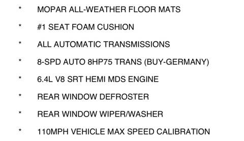

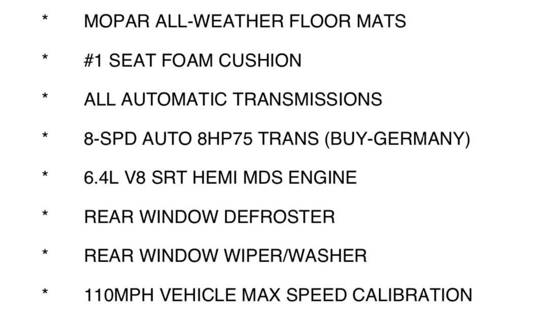

На 6.4 MDS стоит 😒
Кирилл На 6.4 MDS стоит 😒Он уже на 6.1 стоял

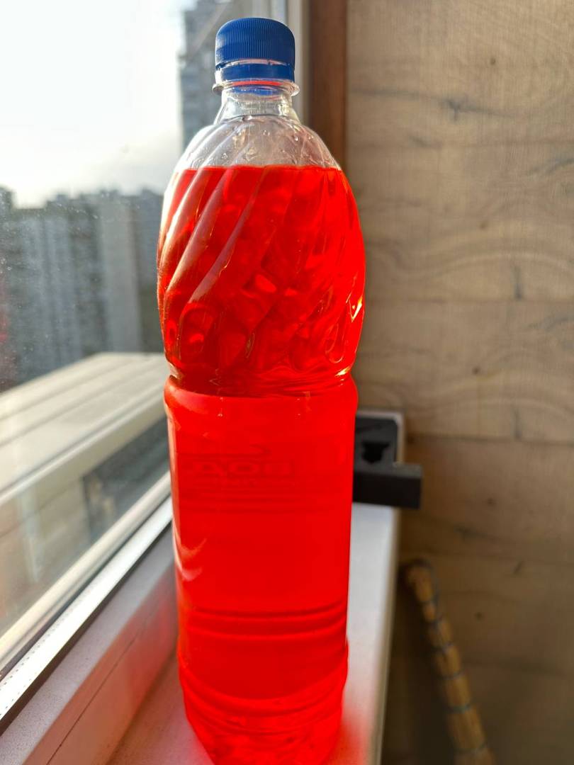

народ, хелп у меня ram 2014 5.7 там какой антифриз? цвет? Я долил красный, а мне тут ты дурак там оранжевый...... Бл... Так какой там .... хелп что делать...
Сергей народ, хелп у меня ram 2014 5.7 там какой антифриз? цвет? Я долил красный, а мне тут ты дурак там оранжевый...... Бл... Так какой там .... …Ничего.
Анатолич Ничего.эээ.... так что туда лить, вообще хотел поменять весь, но вот теперь хз... какого брать 20л
Сергей эээ.... так что туда лить, вообще хотел поменять весь, но вот теперь хз... какого брать 20лТам всего 14л
Анатолич Он уже на 6.1 стоялЭх, опять ехать лезть в мозги и отключать...
Вот прям не пойму зачем он там нужен, ладно 5.7 как бы рабочая лошадка, ездишь по трассе экономишь пол литра, но тут то типа спорт. Был уверен что его там нету.
Грёбанные экологи
Сергей эээ.... так что туда лить, вообще хотел поменять весь, но вот теперь хз... какого брать 20лВ двухсотке менял недавно полностью, взял этого производителя. Всё норм. По поиску в мотор 5.7 (правда челленжера, рама в списке нет) этот идёт, с полной совместимостью с оригиналом

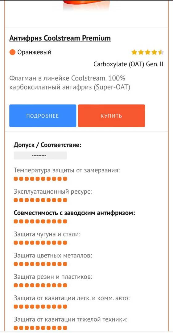

Сергей То есть, у нас там оранжевый?Цвет не имеет никакого отношения к составу и допускам. Самое главное что судя по всему нужен 100% карбоксилатный антифриз, а не лобридный или селикатный гибридный

Сергей народ, хелп у меня ram 2014 5.7 там какой антифриз? цвет? Я долил красный, а мне тут ты дурак там оранжевый...... Бл... Так какой там .... …Сливай и промывай всё
Мне тут так же залили ,всё свернулось в хлопья
Забило печку всю наглухо
Прежде чем разобрались в чем дело пол машины разбирали зря ))
Кирилл Цвет не имеет никакого отношения к составу и допускам. Самое главное что судя по всему нужен 100% карбоксилатный антифриз, а не лобридный ил…Но гибридный вроде как можно смешивать в небольших количествах.
Сергей народ, хелп у меня ram 2014 5.7 там какой антифриз? цвет? Я долил красный, а мне тут ты дурак там оранжевый...... Бл... Так какой там .... …G12 норм
Александр Григорьев Но гибридный вроде как можно смешивать в небольших количествах.Не настолько осведомлён. При возможности лучше все таки по составу не смешивать думаю. При этом цвет это лишь краситель

Vl Xxx А к нашим тогда какой?Нужно смотреть допуски в руководстве по эксплуатации. Но судя по подбору на сайте выше, это должен быть 100% карбоксилатный антифриз
