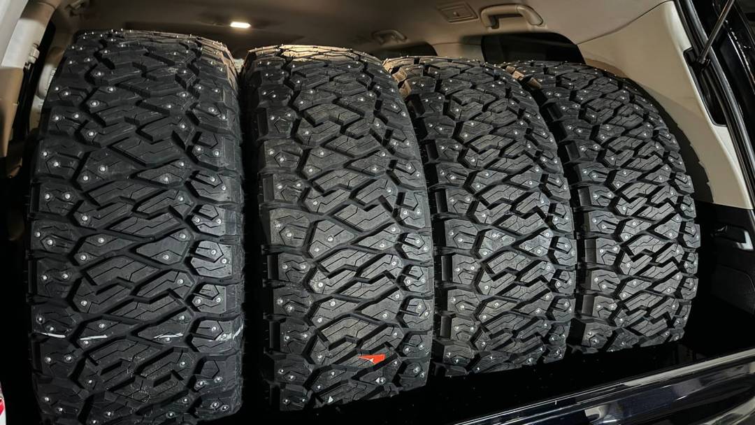

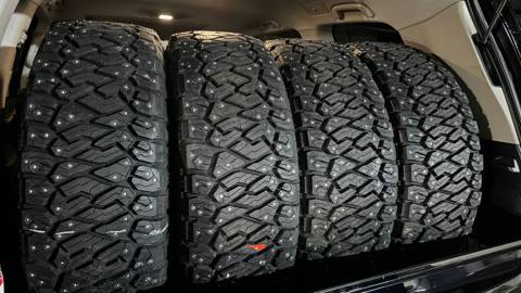

Зашиповал себе MAXXIS на зиму. Кому интересно - 2 недели включая пересылку из Москвы в Питер и обратно деловыми линиями. Цена вопроса - 26 тыр за 4 колеса по 336 шипов + 9 тыр логистика.
Да, и обратная посылка была на 20 кг тяжелее 🤦🏼
ДК Дмитрий К 30 сентября 2024, 20:23
У них резины не было. Они эту контору и посоветовали. Они там же шипуют
АГ Андрей Гиговский 30 сентября 2024, 20:38
Дмитрий К Зашиповал себе MAXXIS на зиму. Кому интересно - 2 недели включая пересылку из Москвы в Питер и обратно деловыми линиями. Цена вопроса - 26 т…
Почему именно ее? Зачем шиповать А/Т? Неужели нет шипованной зимней резины в этом размере? 🤷‍♂
ДК Дмитрий К 30 сентября 2024, 20:41
У меня сейчас липучка. По Москве норм, но было пару случаев, когда на трассе чуть труселя не запачкал)
Понятно, что можно было хакку взять. Но оригинал в этом размере не нашел, да и он дороже.
А это мне очень зашла на лете, почитал, что народ на ней ездит и зимой, но решил подстраховаться
