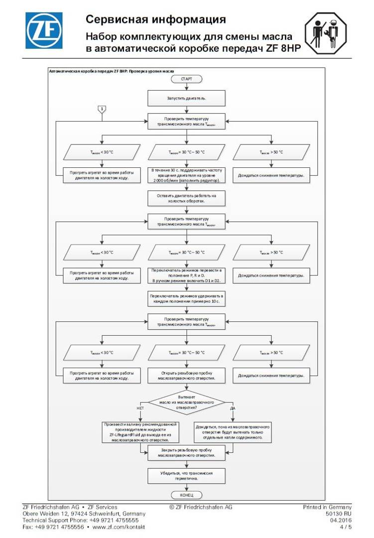

Парни, не помните, кто здесь и когда публиковал правильный алгоритм замены жидкости в коробке ZF? Помню, что температура должна быть 45град, а вот остальное...

Слить, заменить поддон, выкрутить заливную, залить до капель, завести, вывести на температуру 30-50 долить до уровня, закрутить заливную и только тогда заглушить.
Если заглушить с открытой заливной будет прикольно и весело.
Я для слива в последний раз догадался просверлить в углу поддона дырку и всё крайне аккуратно получилось. Поддон пластиковый все равно на выброс.

дополню коллег - сперва сдвиньте с места заливную пробку. ну чтобы не получилось вдруг, что она сорвется, а масло уже слито...

Ну, в авпрофите слили, потом сперва залили, потом завели мотор, потом прогнали вперёд назад несколько раз селектором, потом долили, потом заглушили... кажется так... Я менял частично, без замены поддона, из опасения, что предыдущая жидкость была палёной. То есть менял без снятия поддона. Залилось только 4 л.

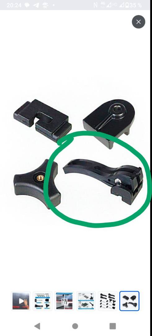

Не подскажите где такое можно приобрести
