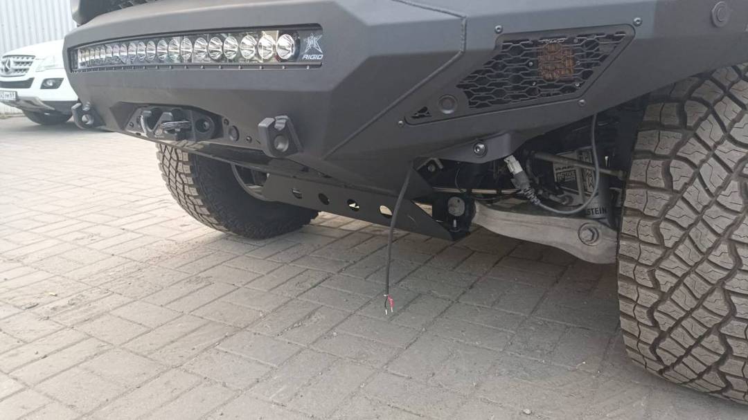

Штатные раз в 7000 рвутся, лифт может или что 33 колеса
Заколхозить пришлось немного )
А лифт какой ? По фото дюйма 2, не больше
Рвать их может реально при большом лифте и езде по дикому бездору постояной
А почему стаб задран так вверх?
Для правильной работы он должен быть в горизонтали
И почему 33-е колеса, если в штате 34 с небольшим?
Тоже только заметил что задран вверх...
Так по этому и рвётся он. У меня почти горизонт на стоке
Постоянно в изломе получается
Открутить втулки и стойки, покачать машину вверх/вниз и потом закрутить заново.

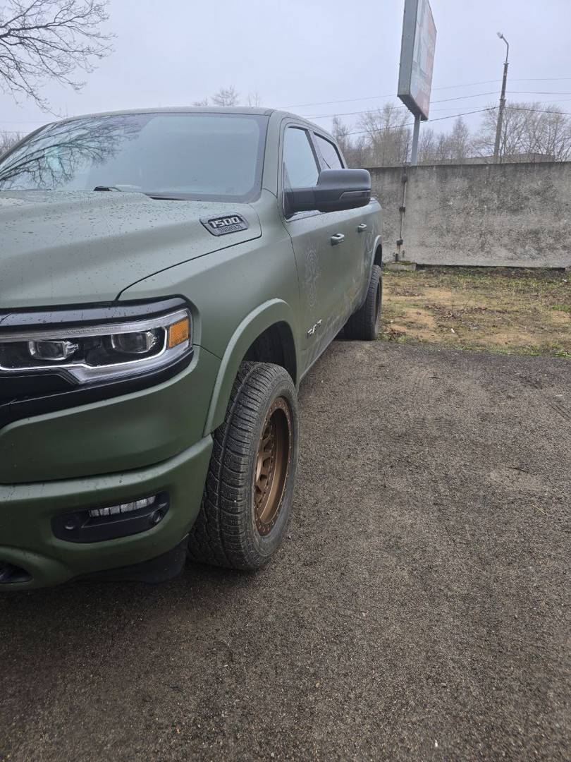

33 в штате. Ровно. 34 с небольшим это 35е или америкосовские чистые 33
Стаб сильно задран из-за уголков. Длина общая много больше

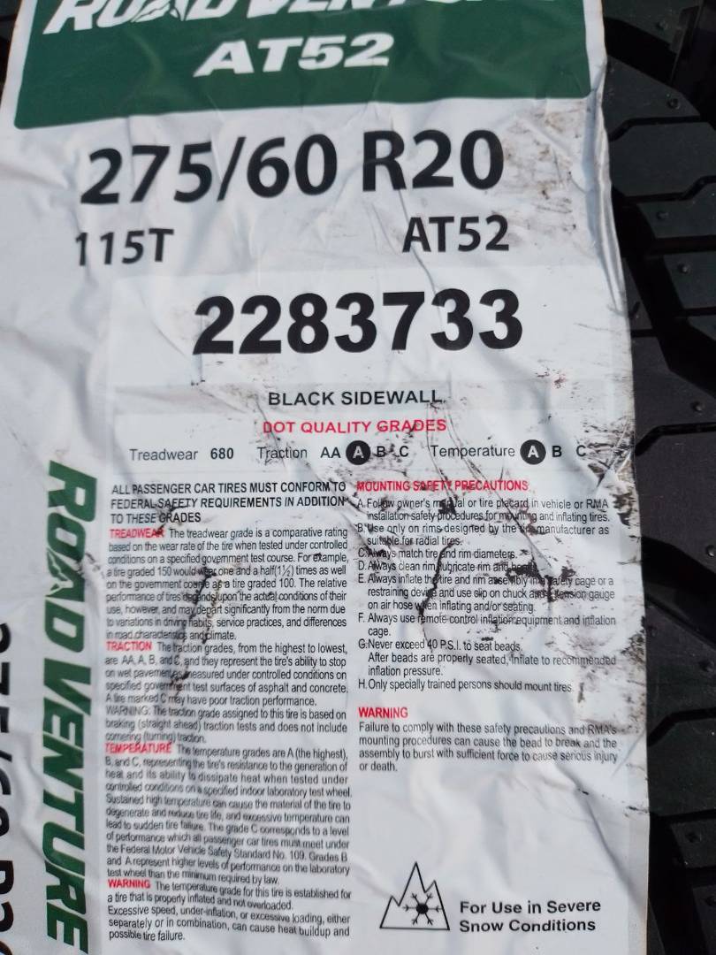

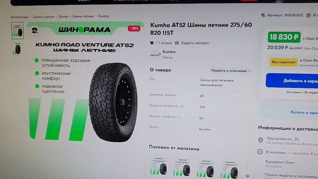

265/70 20 - заводской размер на 4-м поколении?
И это есть 34,6
275/60/20
Значит, и у меня)
