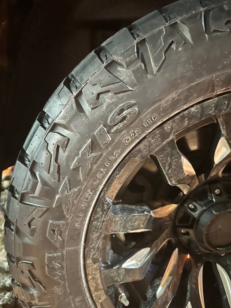

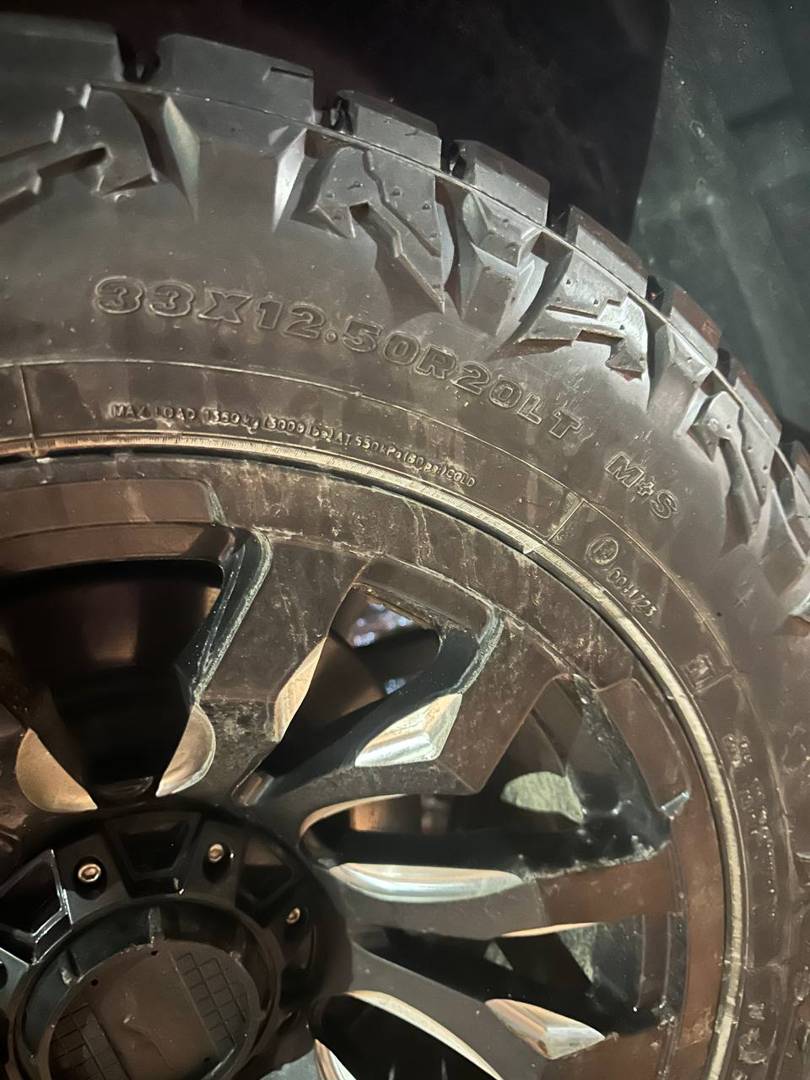

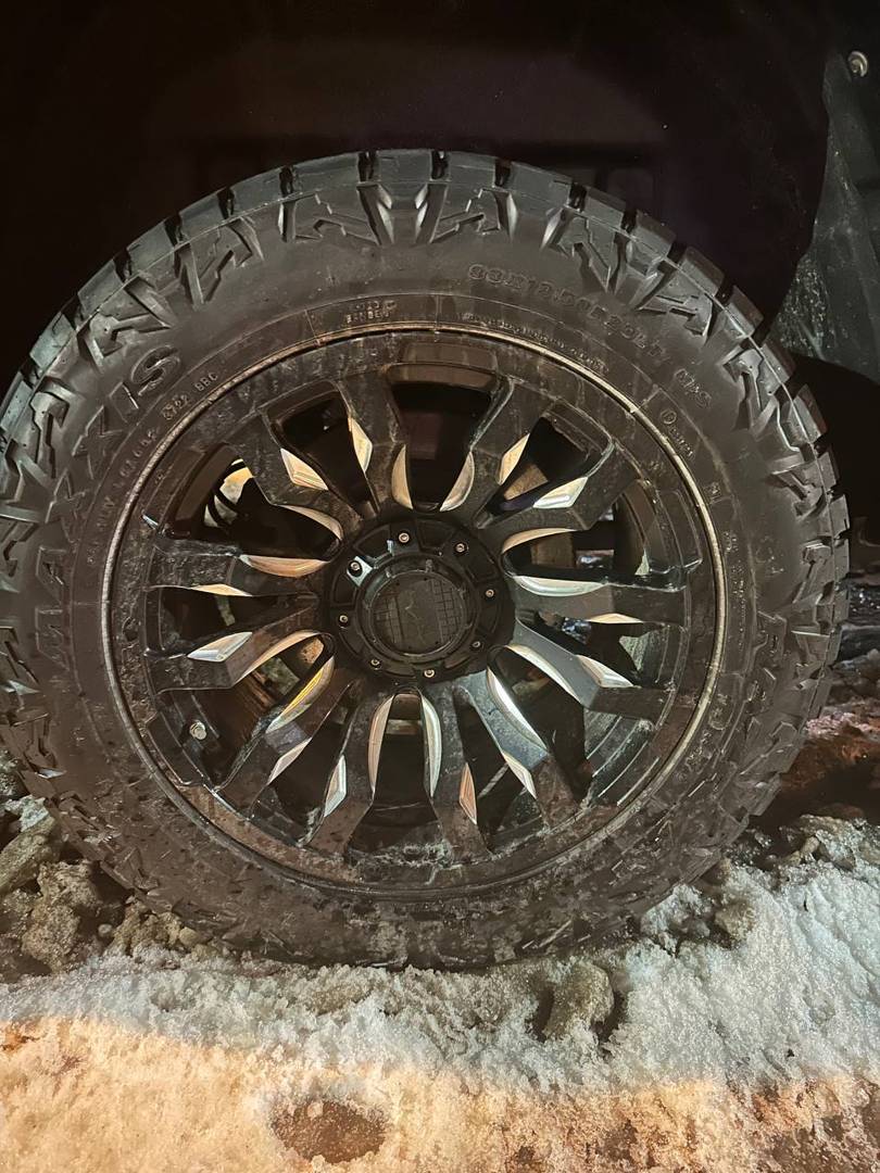

Друзья, нужен совет. Стоят 33 колеса ( покупал уже так) подвеска вся штатная. Насколько это губительно для механизмов подвески?
Если ширина околозавод и вылет у дисков приемлемый, то разницы нет, все остальное компромиссы

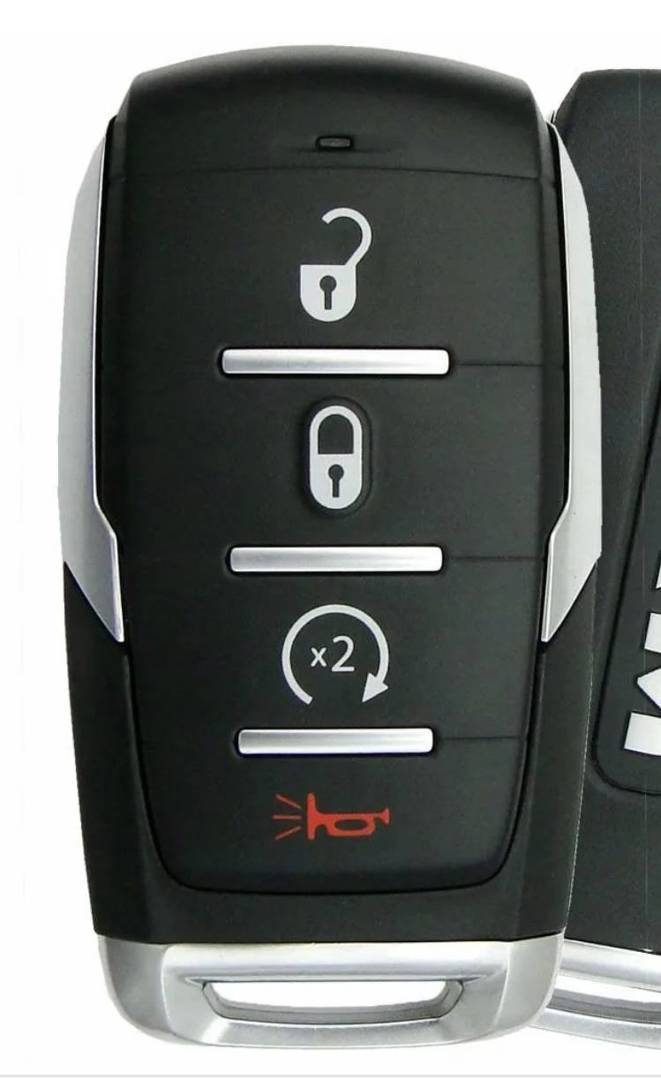

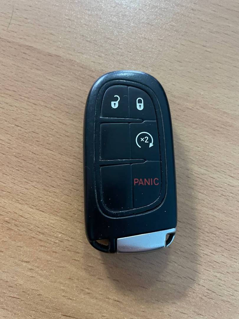

Здравствуйте. Недавно купил dodge ram 2013 года, поскажите как пользоваться автозапуском) что нажимать?)

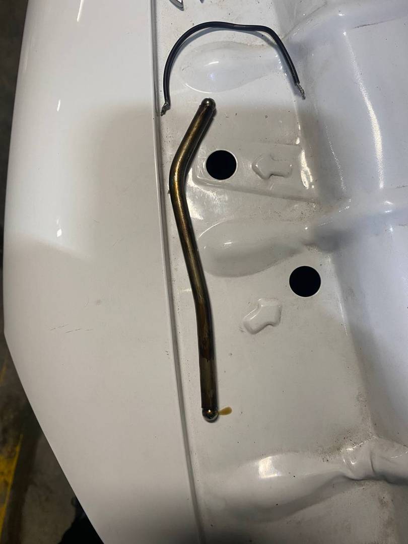

И так, вроде победил свою проблему с множественными пропусками и ошибкой по форсункам. Внимательно полазив по правой голове обнаружилось с помощью друга не стоящее на месте коромысло 8-го цилиндра на впуске. При это в день диагностики и обнаружения пустых импульсов двух форсунок этого не было. Но в дороге, когда еле ехал домой, услышал стук справа, может оно и было. В общем сильно загнуло толкатель 8 впуска. Сняли коромысло, проверили остальные, поменяли загнутый, мотор работает ровно, тихо. Но левую крышку тоже скинем проверим
