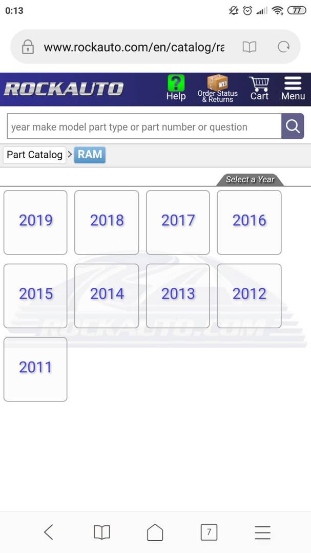

Хоть бы каталог посмотрел с какого года просто рэм

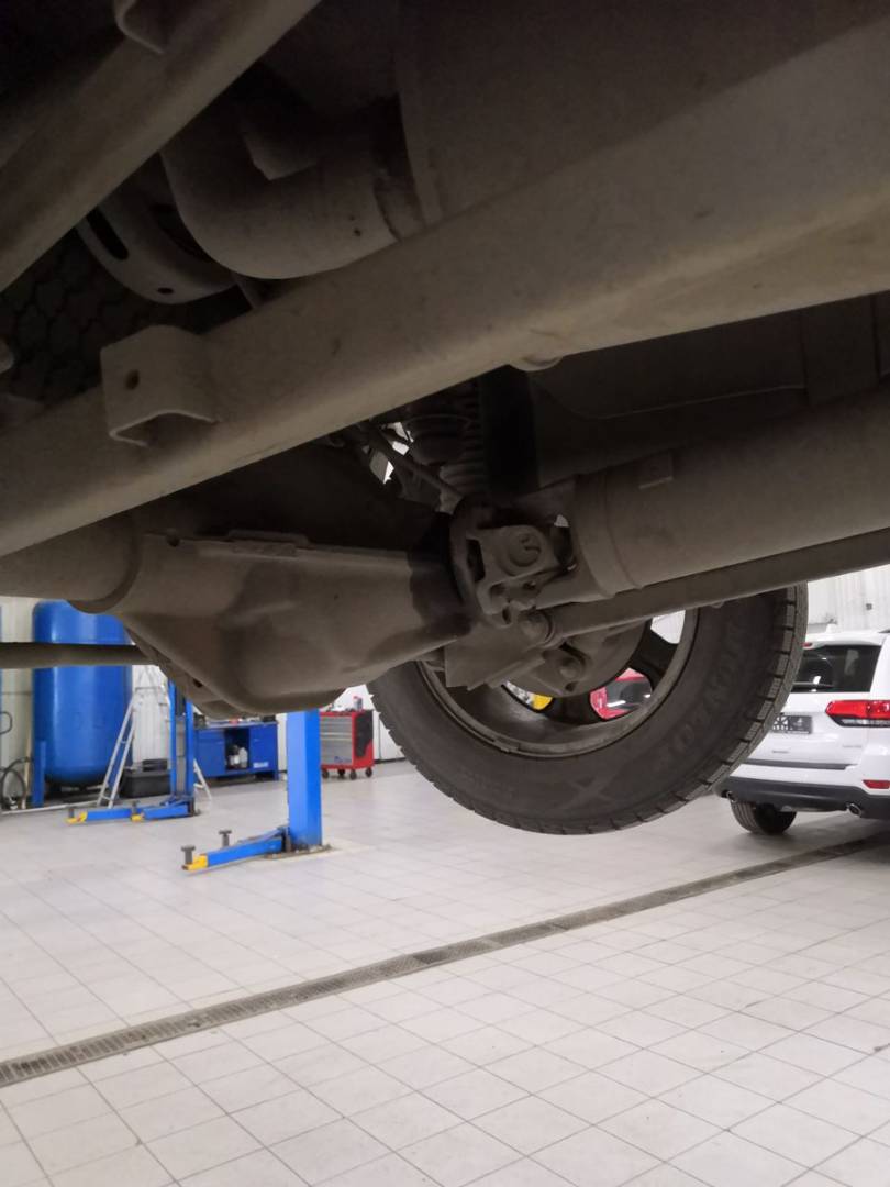

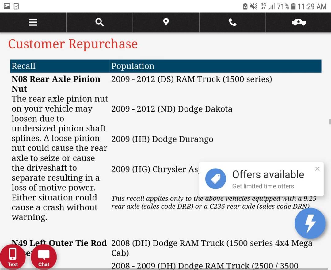

Доброго дня! РЭМ 14 года пробег 157 000 км запотел хвостовик заднего моста это сальник на замену или начала откручиваються гайка...
Официалы не в курсе что есть проблемы с гайками...
Недавно было то же самое. Тоже 14-й год. Гайка в норме. Заменил сальник.
Плюс я смотрел, что отзывной по этой гайке у меня не было, значит это в другой период было
У меня только отзывная по улитке рулевой
Понятно. Отзывной по гайке нет, при замене сальника гайку заказывать или она многоразовая?
Многоразовая
Спасибо
На пиндосовском форуме видел, что была, якобы, отзывная
Отзывная есть
