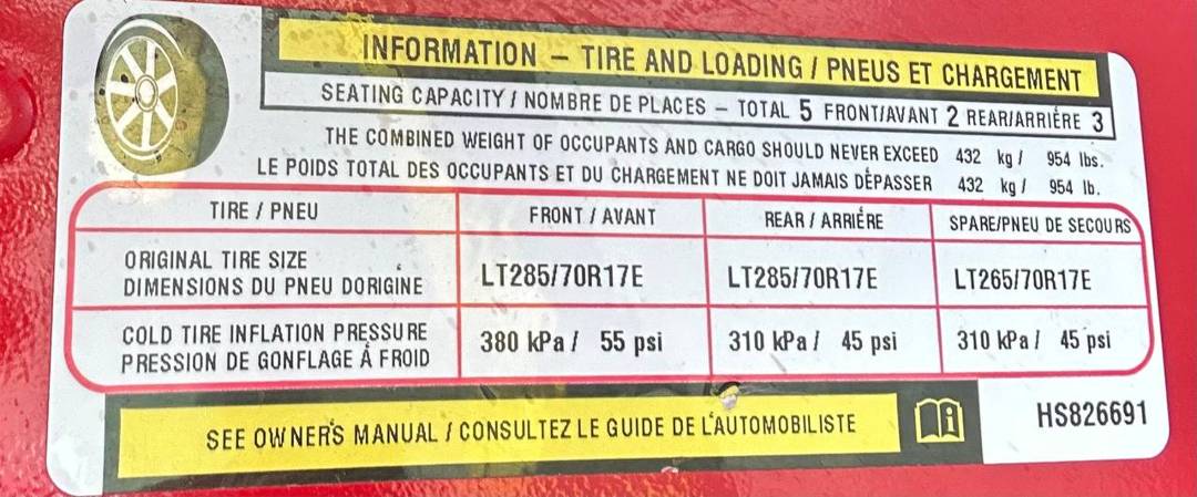

Давка да, 3.8 иначе датчики мандят

Кто то видимо уже лазил альфой туда , 3,8 для колеса это просто космос как оно еще не стрельнуло.

Исправь альфой это недолго 3,8 это очень дохрена прямо , считай на деревяшках ездишь)))

Я как бы немного в ахере))) это сток 3.8
Да ну ездить на деревяшках как то не очень
Вообще бред, приспустил до 2.5 совсем другая конечно история))
Хм,странно,у меня на табличке с заводским размером 265/70/17 по трём позициям front/rear/spare написано 240кра/35psi.
