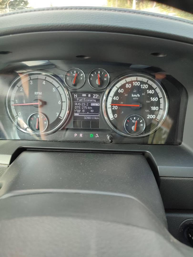

Вечер добрый!!! Подскажите товарищи. Только приобрёл машину 2012 года 5.7 мотор. Индикация включенной передачи на приборке должна гореть зелёным цветом, а всё остальные режимы белым цветом? В моём случае, когда едешь, " драйв" Горит зелёной индикации, "паркинг" белым цветом, а остальные "нейтраль" И "реверс" Вообще потухшие. В следующую поездку "паркинг" и "реверс"- белым, " Нейтраль"- потухшая. "Драйв" Зелёная. Может есть ответ на этот вопрос? Или это в селекторе выбора передач сопля? Владею неделю. Технические только начал изучать. Может кто намёк даст)))

Нет, я про контактную группу, которая сигнализирует индикацию на приборке. Где стоит она? Как правило этот "селектор выборы передач" стоит на коробке, прям на валу выбора. На рамах не знаю пока где он. Есть варианты его установки на самой ручке АКПП

Вот в этом вопрос. Может тупо кофе пролили. И такое бывало 😁

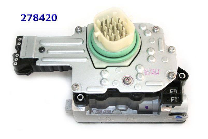

Сергей Все внутри коробки, на плате соленоидов
Сергей день добрый!! Подскажите эта болячка с индикацией режима АКПП на приборной панели только с шифером связан? Или есть ещё места "глюков". Масло так и так менять в коробке. Вот сейчас сёл всё горит, работает как надо. Пока холодная правда.

Я бы для начала снял бы с кпп разъем, почистил бы все там с обоих сторон хорошо

Анатолич Обычно это не замок. Надо почитать ошибки. 99% того что глохнет на ходу - дпкв. Обрыв цепи.
День добрый!! Почитал "максидасом" Ошибок нету. Ни по датчику колена ни по селектору АКПП. Только по лампочкам. Но это первоначальное. Подскажите фильтрующий топливный и насос какой здесь? В колбе понятно. Вопрос номер колбы? И есть ли тут блок управления бензонасосом? И где стоит. За 300т.км ни разу не меняли это. Буду очень признателен за инфу.
