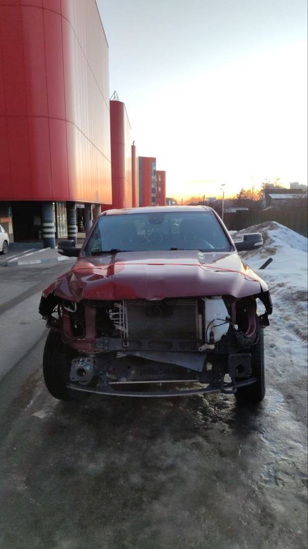

Всем привет, может кто знает, где в Москве занимаются кузовными работами, нужно произвести дефектовку и ремонт передней части.
Кто подскажет ?

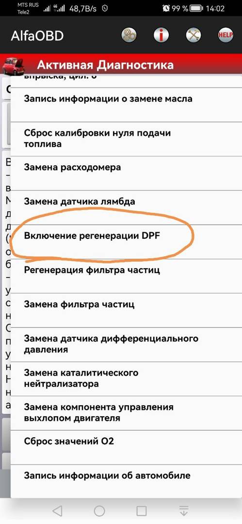

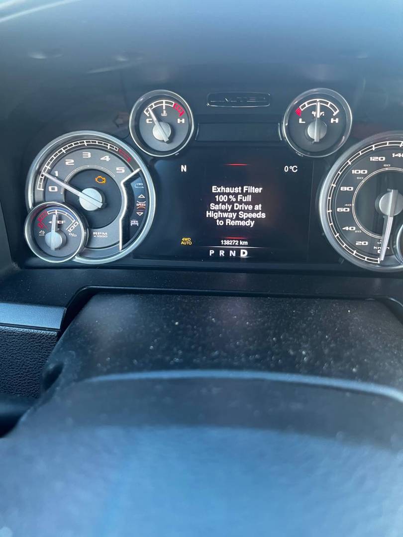

Сажевый фильтр полный. Надо прожечь на трассе
Не едет
Вообще свыше 3000 оборотов не берет
А ездить то можно ?
Не знаю какие там алгоритмы заложены если не прожечь сажевик
Насколько помню, обороты выше 2000 и минут 15 по трассе. Дым черный должен валит. Либо густой белый
Можно прожечь принудительно. Мне в сервисе делали, дилерским компом
В Альфе тоже вроде можно.)

Нельзя уже прожигать.поздно.надо снимать и мыть, не поможет-менять/вырезать
Ездить нельзя, упорется турбина
