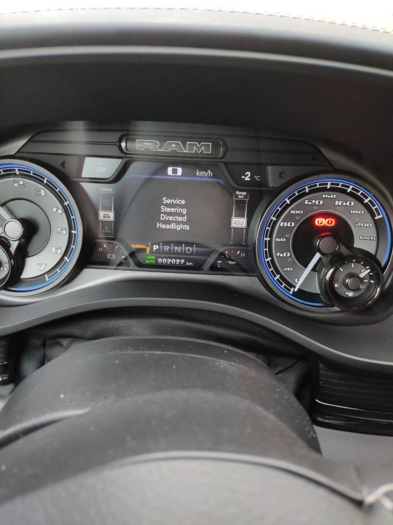

Может было у кого такое? Иногда, при включенном ближнем свете, почему то в снежную погоду(совпадение) выскакивает и сразу же тухнет вот такое оповещение, потом неделю езжу норм, потом опять по нескольку раз...
А авто дальний включён?
Так это вообще на ручник оповещение.
Нет
Насколько понимаю это противотуманки, которые поворот подсвечивают
Просить проверить "управляемые фары". Они на лимитеде должны быть поворотные, видимо что-то с системой
Туманки на малых скоростях, на больших должны сами фары подсвечивать. Америкосы так пишут во всяком случае

У меня сейчас при снятых фарах такое горит. Попробуй прошевелить, пролить диэлектриком разъемы фар
Гляну, оно то горит, то нет, то начинает прям много раз вылезать, тоже подумал про разъемы
