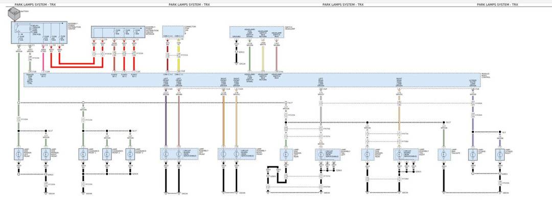

Здравствуйте уважаемые владельцы рамов и не только. Только что подписался. Можно в этом чате задать почти глупый вопрос о неисправности рэма 20 года?
P Panzeryager 2 марта 2023, 19:46
Рам 20г, погасла секция подсветки радиаторной решетки. Три провода к ней красный(+?) чёрный (масса) и желтый(+?) разобрали на плате парно расположенные св. диоды. Как понял жёлтые и белые(?) отсюда вопрос а не управляется ли включение этой подсветки через кан шину?

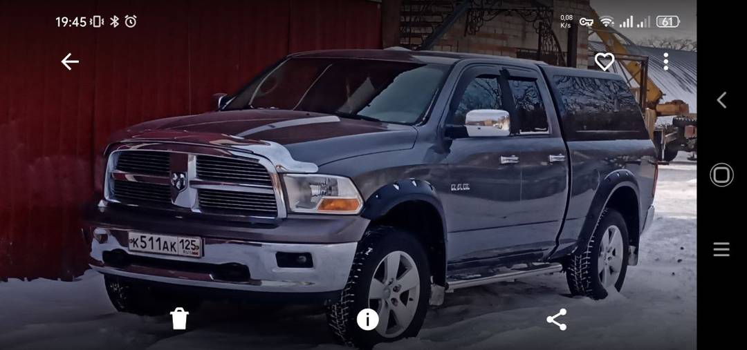

arti24n Товарищи рамоводы, день добрый! 1500 4 ген, после замены пружин высота от центра ступицы до арки 61.5см привода будут жить или опускать?
Стоят проставки и бильштайны на максимуме. 40 тыс пробег нормальный. Но на оригинальных рычагах может верхнюю шаровую вывернуть
Не могу измерить. От машины далеко. В командировке
А Анатолич 3 марта 2023, 19:46
Поставки и бильты в максимум это дикий лифт. Привода должны кончиться быстро
Лифт лишний. Согласен. По прошествии 35 тм появилось биение при полном приводе. Оборотами двигателя ловлю и перестает бить. Катаю с 2012 г.
Сход, развал, кастор сделали без проблем. Вот и не стал убирать. Скажу честно. Второй раз так не сделаю. На задней оси из Питера пневма возможно пружины у меня изначально севшие были. Но машину брал трехлеткой и в идеальном состоянии. Вся в шильдиках ориг.подвески и пружины в том числе. Но хотелось монстрика
