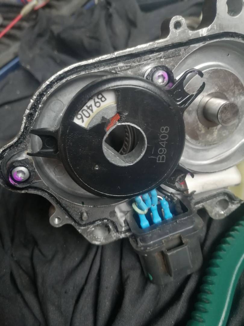

Они громыхают потому-что им уже 4 года. И первый грохот идёт в начале цикла, просто уже стачиваются пластиковые втулочки в шарнирах и появляются зазоры. В машине ничего не слышишь. Да я и не парюсь по этому поводу. И это только моя сторона - на дню я даже не знаю сколько раз открываю дверь. Пассажирская сторона работает тихо, хотел заснять но блин опять закусило и надо моторчик снимать. Пассажиры у меня крайне редко и от времени в редукторе идёт окисление вала с корпусом - надо опять разрабатывать и смазывать.
А если у тебя сильный грохот, то смотри где то что то задевает. Когда они были новыми, то от них вообще кроме жужжания моторчика слышно ничего не было.

Вываливается рывком. У меня так же, когда грязь набивается. Но у тебя же нулячии. Я бы посоветовал набить литолом, но боюсь Александр меня закидает какашками 😂

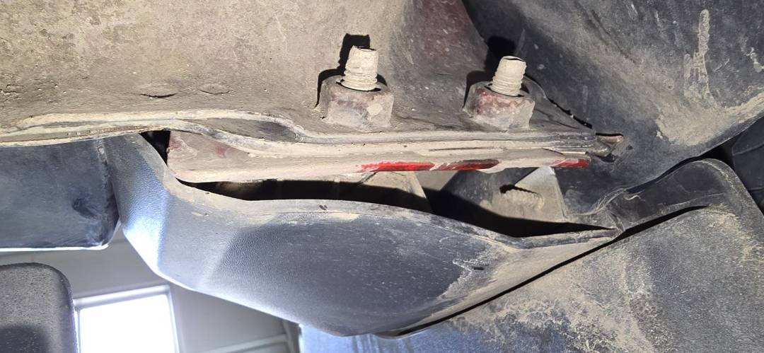

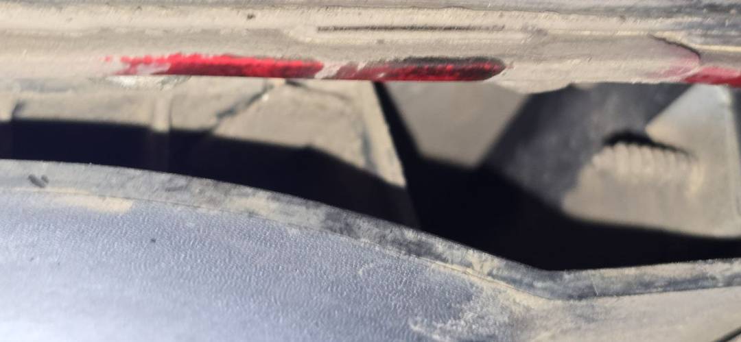

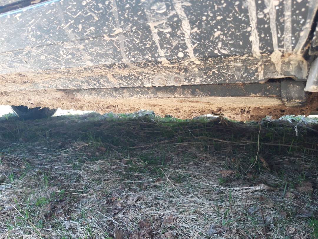

ПК Павел Колокола 26 апреля 2019, 16:19

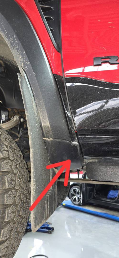

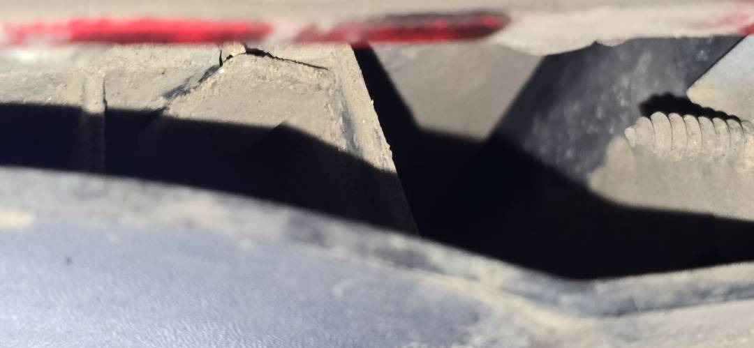

У меня так подрезано и на водительском и на пассажирском
АР Александр Рэм Нижний Новгород 26 апреля 2019, 17:00
У тебя всё засрано 🤣🤣🤣 так, что не понятно что подрезано 🤣. Вы что там все режете - всё встаёт отлично, надо только молоточек взять🤣
АР Александр Рэм Нижний Новгород 26 апреля 2019, 17:30
Вот работа порогов со стороны пассажира, пару раз в нужное место молоточком «погладил» и они сразу «зашептали»😄
