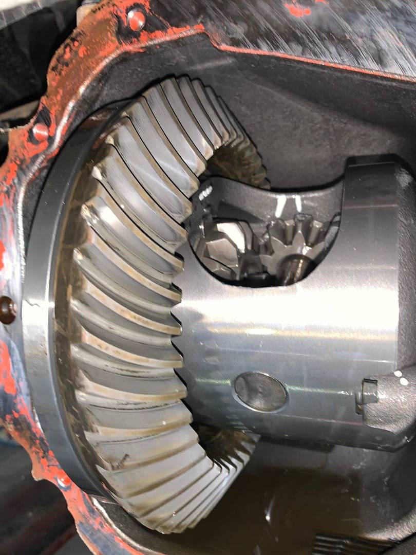

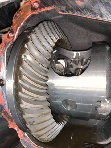

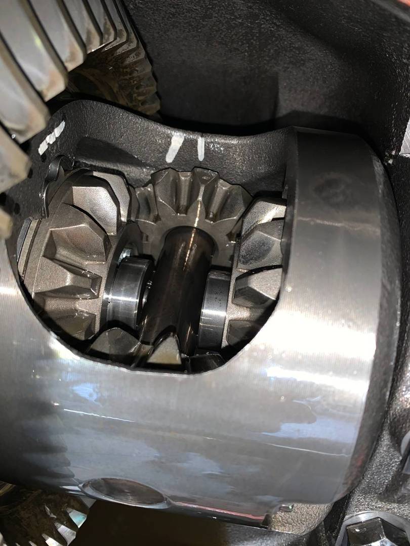

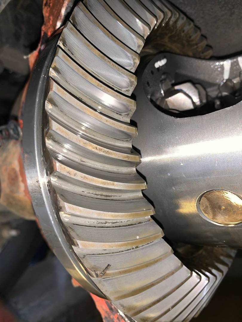

Посмотри гп пару если выработки не было , сателлит живые то будет дальше, 100 км посути немного если скорость большая не было
Масло залил и присадку отдельно , пока она начало действовать было весело в поворотах

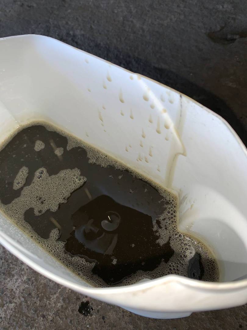

Ничего не будет твоему мосту за 150 км. Промыть его надо, залить нормальное масло для ЛСД и поменять его через 500-1000 км.
Пока что у тебя признаки деградации масла.
А Анатолич 2 октября 2022, 09:50
У тебя фрикционы сцепляются. По признакам. Для начала меняй масло на нормальное с присадкой

Промываешь под давлением все обезжиривателем, в идеале дернуть полуоси и там промыть сами трубы, подшипники, собираешь все назад, заливаешь любую!трансмиссионку/моторку, вешаешь машину на подъемник , ставишь драйв и куришь минут 15, контролируя нагрев моста, сливаешь, заливаешь требуемое масло и катаешься
Конструктив таков, что около задних ступичных как отстойник, по хорошему надо нормально там все промыть продуть иначе гадость всякая может там долго болтаться
Сбоку от морковки есть подача масла на задний подшипник, где фланец, туда побольше лей
До города доберусь, отдам в норм сервис, разберут всё и почистят, а сейчас предварительно глянули
Есть подозрение что не то масло залили, или действительно масло «кончилось»
