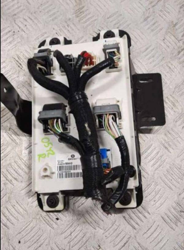

Поставил себе задние стопы европейские , с желтыми поворотами .
Теперь надо тянуть туда отдельно повороты и отдельно стоп- сигнал .
Так как по заводу в США поворот/стоп управляется одним проводом (через релюху наверное)

В Европе поворотник отдельный провод и отдельная лампа
ЕВ Евгений Вознесенский 1 октября 2022, 23:33
Через альфу в блоке света , в зависимости от модели автомобиля , можно назначить задние фонари либо только поворот , либо только стоп . Недостающее придется протащить
OS Oleksandr Shalniev 1 октября 2022, 23:35
Евгений Вознесенский Через альфу в блоке света , в зависимости от модели автомобиля , можно назначить задние фонари либо только поворот , либо только стоп . Недо…
Повороты я уже протащил.
Получается на штатной лампе можно оставить только стоп? И при включении не будет стоп уже переходить в поворотник и моргать?
OS Oleksandr Shalniev 1 октября 2022, 23:40
Алексей Могутов Тогда вариант под порогом искать
Под порогом на лонжероне видел жгут проводов , колодку соединения. Но думаю там будут те же провода что и на фонарях самих. Так как не видел что бы там стояла какие-то релюхи либо блочки которые будут перебрасывать сигнал поворота вместо стопа на тот же провод
