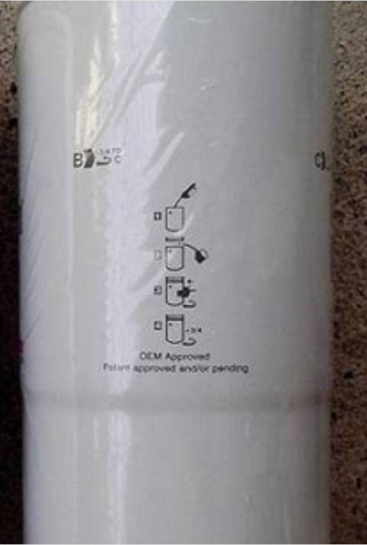

Андрей Вот в фильтр ни в коем случае нельзя наливать масло!Образуется воздушная пробка,и мотор выхватит масляное голодание!Маслом только резинку фи…
А что делать если на фильтре написано залить масло ?) лить или не лить масло в фильтр это как греть или не греть машину )
А на бнв как в фильтр масло заливать? Он бумажный и наверху в стакан кладется😂
На самом деле фильтр после маслонасоса стоит, и маслу легче пройти через сухой фильтр, чем залитый маслом и как такового масляного голодания не должно быть
Просто я положил вкладыши на Ауди 80 давно правда было.Но именно из-за того как в колледже учили,по старинке заполнить фильтр маслом,установить фильтр.
Завел машину горит маслёнка,оборотов дал,горит.Ну думал пройдет само....не прошло....попал на вкладыши.Больше в фильтр масло не лью!)))На всю жизнь урок.
N A На самом деле фильтр после маслонасоса стоит, и маслу легче пройти через сухой фильтр, чем залитый маслом и как такового масляного голодания…
Вот!Я об этом и говорю!Если фильтр пропитан,то сложнее протолкнуть пустому маслонасосу через мокрый фильтр.
Это случилось при замене масла,осенью,масло 10w40.Ну тут время года не влияет,именно нарушение тех.процесса.Может 10 раз будет все хорошо,залив в фильтр масла.А на 11 стрельнет,и на всю жизнь запоминаешь урок,ибо дорого!))
В общем пропитывать фильтр-зло!)))
Конечно помню что с Анатольичем не спорят!)))
Но опыт-сын ошибок.
Андрей Это случилось при замене масла,осенью,масло 10w40.Ну тут время года не влияет,именно нарушение тех.процесса.Может 10 раз будет все хорошо,за…
Ну уверен ,я больше фильтров поменял в жизни на разных машинах чем вы да и знакомые никто не сталкивался . Как говориться тут дело случая больше качество фильтра масла и холодного времени года в совокупности сыграли роль )
Да не....фильтр орига был.Да и сам работаю в сфере ремонта и обслуживания автомобилей.
Ради интереса,машины у которых адекватно работает лампа красная маслёнка,по секундомеру сравни фильтр залитый и сухой,не для доказательств,так для себя.
N A И плюсом к этому еще и пробка воздушная будет между маслонасосом и фильтром пропитанным в теории
Если по грубо говоря трубе с одной стороны идёт жидкость то она будет давить эту пробку дальше . Так как воздух поступит через периферийные отверстия одновременно по всей плоскости фильтра он просто вытолкнет масло дальше по трубе грубо говоря . Что бы развеять миф об мятых фильтрах возьмите свой фильтр так как он открытый прийдите на любую станцию или шиномантажку где есть воздух и дунте в него . Можете даже маслом пропитать . Удивитесь что он не деформируется учитывая что вы будете дуть60-100psi а в двигателе по ниже как бы . И вы будите дуть локально в точку не по всей поверхности фильтра . ) изи вай то чек ит)
Это глупость, не более. От того что фильтр заполнен маслом или нет, так называемая «воздушная пробка» всё равно образуется, и эта «пробка» по-любому будет упираться в оставшееся масло в каналах и деталях двигателя.
И описанное про проворачивание вкладышей никоем образом не влияет на сухой или наполненный фильтр - при сливе масла, всё масло слить просто не возможно, в том же коленвале предостаточно масла и вкладыши на сухую не работают, в прочем как и все трущиеся детали двигателя.
Всё это предрассудки и веяние нынешнего времени - многие стараются «перевернуть мир», а другие начинают в это верить…..
