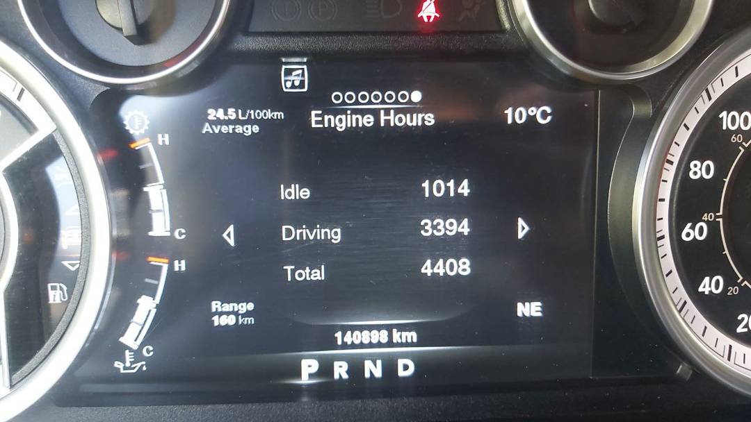

Гидрики чаще всего убиваются на хх. Мдс не работает.
Да
Блин парни не надо из компа делать Бога. Он топливо льёт по программе
Нет. На хх мдс не работает
Вот моя статистика. 1000 часов хх убили.
Это не факт
Я и не говорил что работает
Мдс работает при движении. Тапку жмёшь слегка 90-110 км и она подключается
