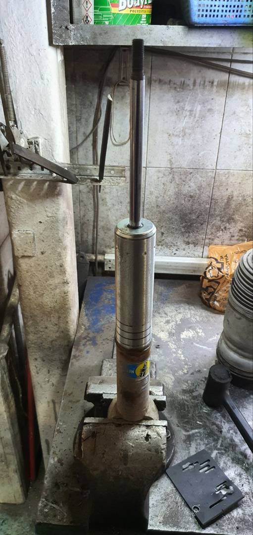

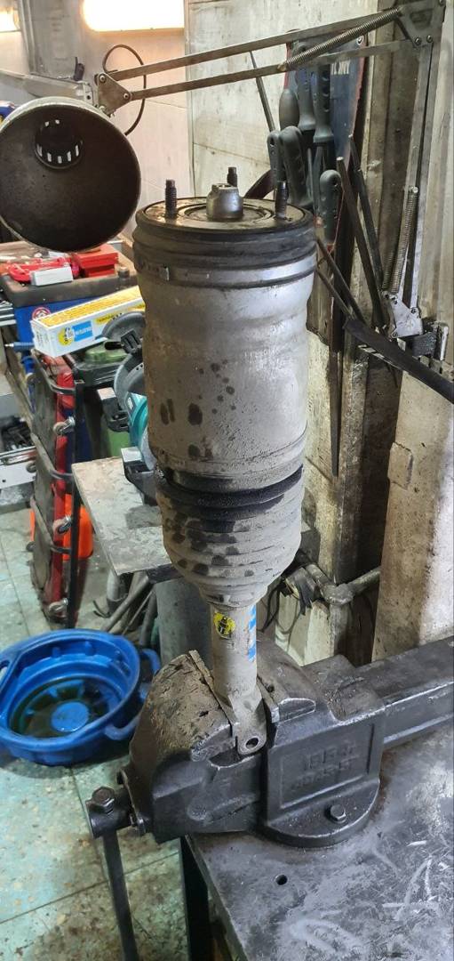

Разобрали переднюю стойку, было на аморте масло, но не много... сколько ему надо потерять, чтобы это ощущалось?.. сфотал, когда уже вытерли(

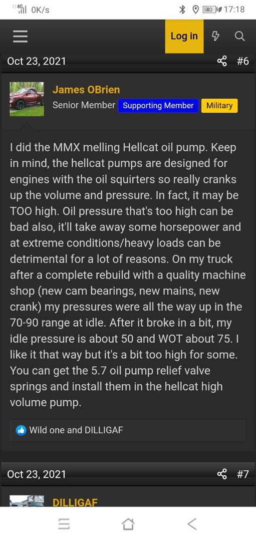

я сделал масляный насос MMX melling Hellcat. Имейте в виду, что насосы hellcat предназначены для двигателей с масляными распылителями, поэтому они действительно увеличивают объем и давление. На самом деле, она может быть СЛИШКОМ высокой. Слишком высокое давление масла также может быть плохим, оно отнимет часть лошадиных сил, а в экстремальных условиях / при больших нагрузках может быть вредным по многим причинам. На моем грузовике после полной перестройки в качественном механическом цехе (новые кулачковые подшипники, новая магистраль, новый кривошип) мое давление было в диапазоне 70-90 на холостом ходу. После того, как он немного сломался, мое давление на холостом ходу составляет около 50, а на холостом ходу - около 75. Мне это нравится, но для некоторых это слишком высоко. Вы можете приобрести пружины предохранительного клапана масляного насоса 5.7 и установить их в насос большого объема hellcat.
По поводу свапа насоса от Hellcat на хеми, вычитал на буржуйском форуме мнение
Зачем ставить насос от хеллкэта, с штатным перепускным? Цель установки улетучивается.
Про избыточное давление - готов согласиться.
