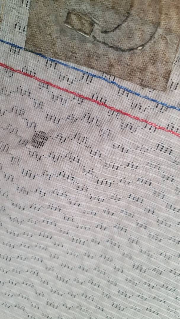

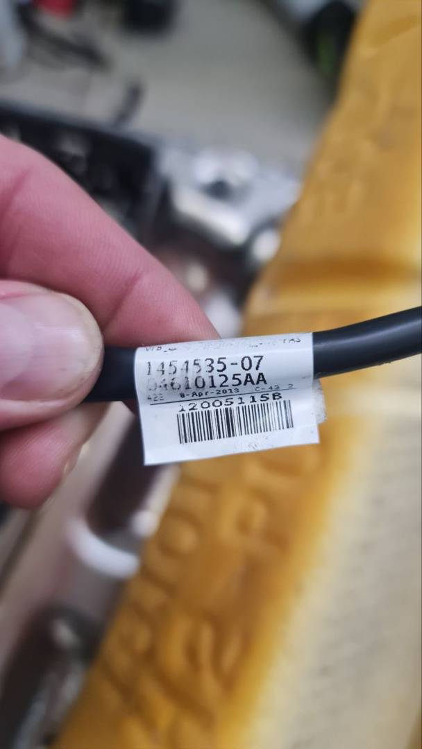

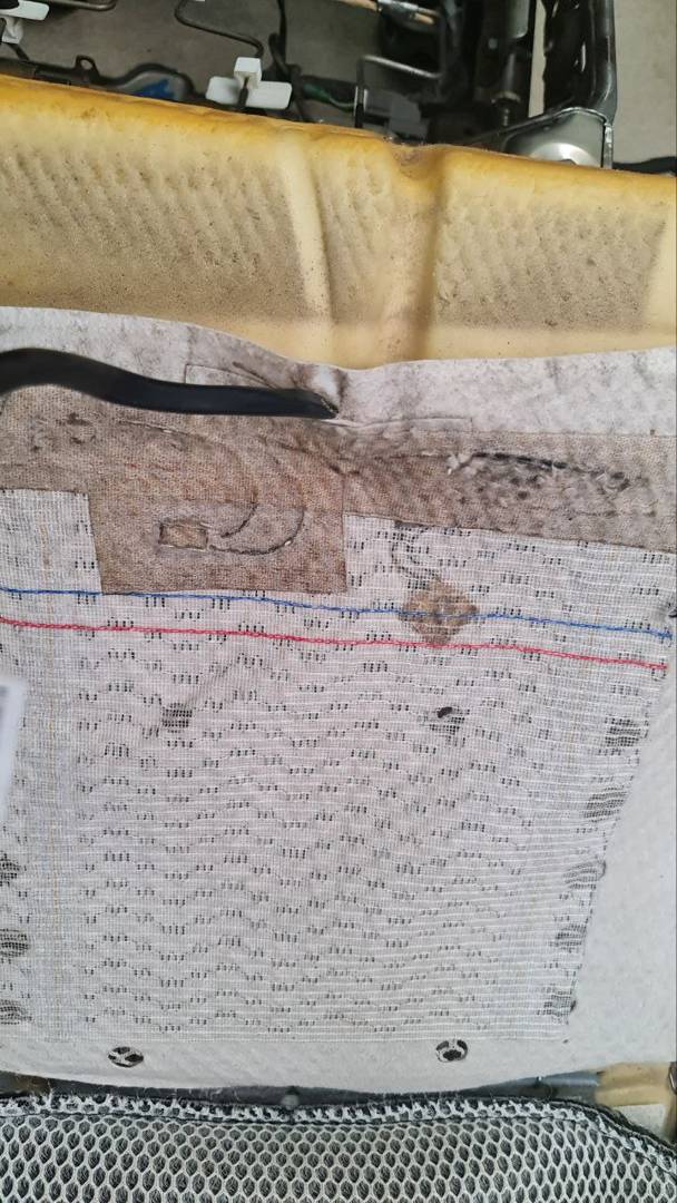

отчитываюсь, подошли, r=8Ом, жопа греет теперь раза в два быстрее, чем спина.так еще они длиннее и теперь передняя часть подушки греет до колен. https://aliexpress.ru/item/32983979419.html?spm=a2g39.orderlist.0.0.47ab4aa6jDVq3e&_ga=2.238077760.1147764282.1639387717-498737190.1608199284&_gac=1.89469289.1636438986.Cj0KCQiAsqOMBhDFARIsAFBTN3fYA50hPeZNE2AhDczdPM5-Vcg-qxPN9zZcqt3zdwDh5jOJKim_Er8aAqkYEALw_wcB
Как он длинный встаёт? Там по середине же залом такой есть, который на колечки цепляется. Менял только на сидушках? Спинки родные остались? У меня не греет ни спинка, ни сидушка. 4 шт получается надо брать?
С Сергей 9 марта 2022, 13:38
Кос. Как он длинный встаёт? Там по середине же залом такой есть, который на колечки цепляется. Менял только на сидушках? Спинки родные остались? …
Когда рвется низ, отрубается все.я брал под вентиляцию и клал целиком, родной подогрев кончается где залом, я дальше проложил

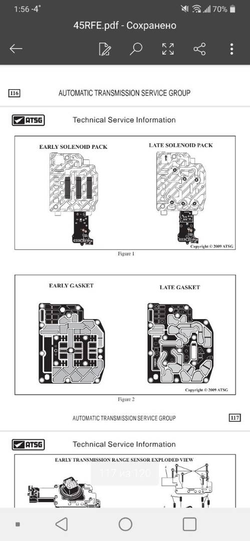

С Сергей 9 марта 2022, 13:55
Блок соленоидов до 07 года шел другой, с ним был косяк-да.но стоит он сейчас тоже дай бог.я когда кпп перебирал, разбирал его и мыл, там толкатели, клапана, соленоиды. все надо мыть, могут легко подклинивать, плюс в новой ревизии изменили геометрию его и форму прокладки, там ее выдавливает в одном месте, под главным соленоидом
