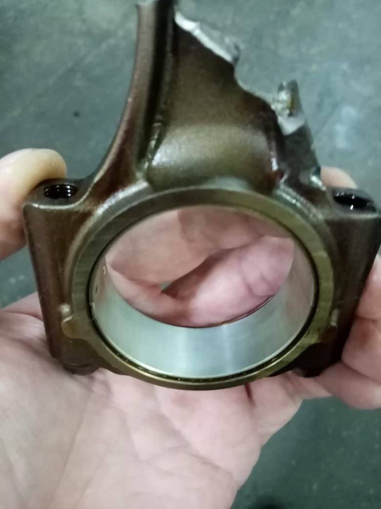

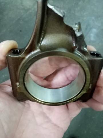

В моей практике почти всегда обрыв шатуна=дырка в блоке.
Именно в блоке ?
Да
Хм..странно. А куда в блоке прорывается ? Может, все же в головке ?
Наружу в блоке дыру пробивает. Как шатуну до головы достать?
Его рвет же. Навылет. Ка кна рядных
Причём сие коварство происходит часто из-за лени. Люди считают что после заполнения мотора/впускного коллектора жидкостью(вода, или скопившееся Масло если машина на боку полежала например), даже если гидроудара ещё не случилось, достаточно выкрутить свечи и прочмыхать мотор. Но это не так, надо обязательно!!! Снимать впускной коллектор и сливать жидкость из скрытых полостей.
Рвёт, дырявит - какая разница? Дыра в блоке + кривой коленвал = оправданнее экономически замена мотора в любом случае.
Аккуратно оторвало блок цел в картер воткнулся и встал
