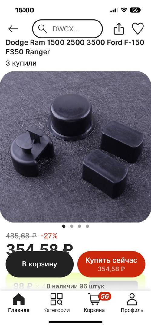

Полиуретан это жесть!!!! В прямом смысле слова! В стаб пойдёт, в задние рычаги пойдёт, в перёд я бы не стал - они жесткие и они первоначально изобретены для спорта. У них меньшие сплющивания и деформация - соответсвенно меньшие углы смещения подвески и всего остального, т.е. более «острый» руль.
Тем более не представляю как будет держаться полиуретан в сален блоке нижнего рычага - сам сален блок как бы висячий. Резина в обойме «приклеена», полиуретан просто впрессован - он не имеет эластичности от слова НИКАКОЙ! Поэтому кроилово от бедности приводит к пустой трате денег.
Соглашусь отчасти. Все зависит от твердости полиуретана по Шору и от конструкции сайлент-блока
Местного производства полиуретановые сайленты выходят дешевле, чем оригиналы?
KitCat Местного производства полиуретановые сайленты выходят дешевле, чем оригиналы?Вопрос непонятен 🧐
А про верхний рычаг ?
Александр что скажешь
Анатолич Ставь Х5. В верхних они будут жить долго, там нет большой нарузкиВот тут согласен, просто боюсь скрипеть будут
Леонид Одноименный Вот тут согласен, просто боюсь скрипеть будутНе будут
Леонид Одноименный А про верхний рычаг ?Я про него все время говорю 🤓

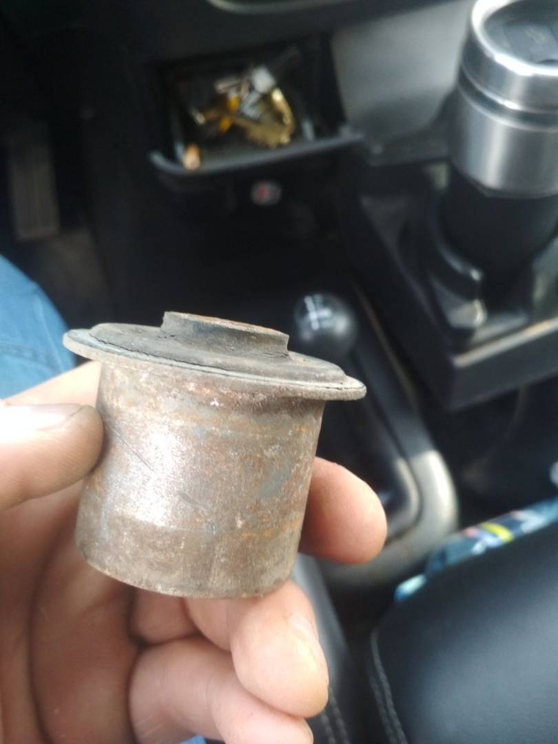

Родные не фоткал но там гриб резинки выворачивает, как бы отходит от металла
Переслано от Алексей Колдашов Рэм
Вот у меня резинка вывернута в другую сторону
Не прилегает к торцу бочонка
В верхних главное, чтобы внутренняя втулка не разворотила резиновую прослойку. Остальное пох
Так без снятия не видно
