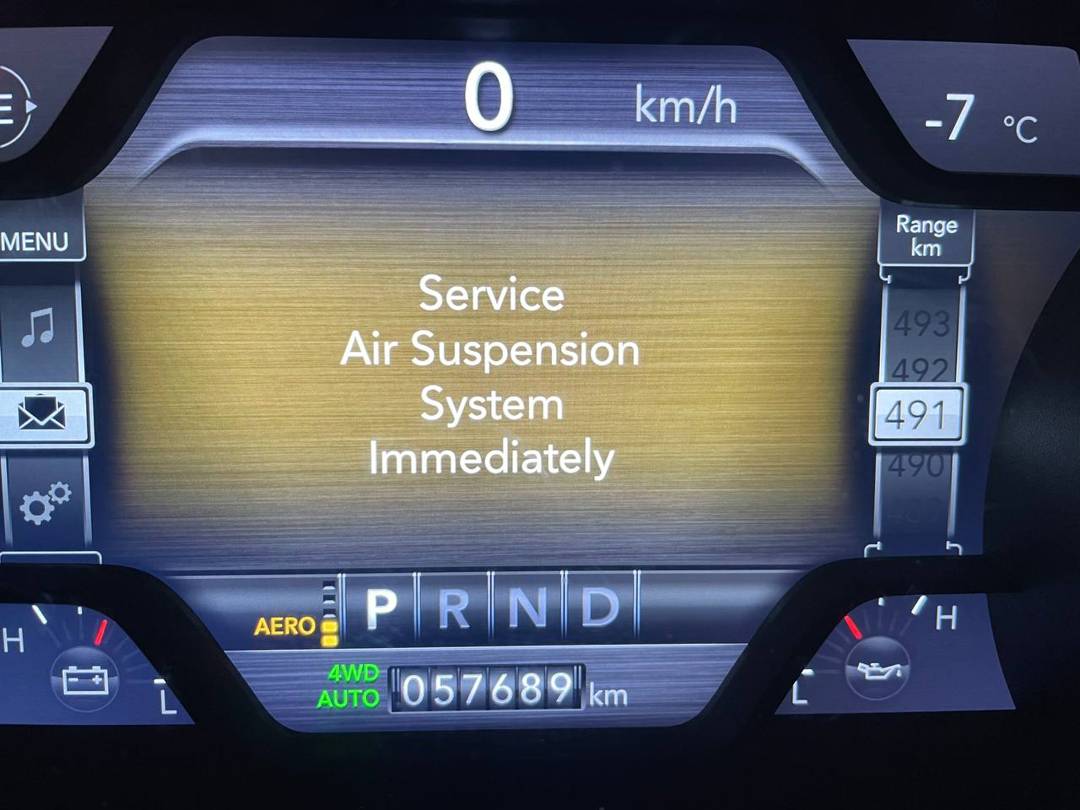

Все теперь желтая вылезает через 2-3 минуты после запуска двигателя

все что угодно, ошибки надо читать

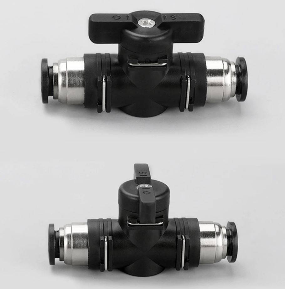

вот такую штуку надо добавить, в разрыв между ресивером и осушителем
Зачем ?
А, точно.... 😂😂 Вроде не много, скорее всего клапана мёрзнут.
для замены фильтра будет удобно
Скажите чем их прочитать)) я закажу сканер)
