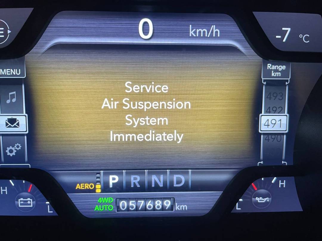

В итоге пульт один раз закрыл и открыл, и на этом опять тишина! Как выличить эту болячку?
AZ Andrey Zelinskiy 10 декабря 2021, 13:19
Andrey Вложение
У меня такую же гадость пишет, сегодня моем подвеску и в сервис, думаю надо обслуживать компрессор.
А влагоудалитель ставили?
Andrey Zelinskiy У меня такую же гадость пишет, сегодня моем подвеску и в сервис, думаю надо обслуживать компрессор. А влагоудалитель ставили?
Нет не ставил ничего. Она полностью работала, после мойку выехал и теперь работает только в самый низ и вверх до положения аэро. Думаю это датчик какой-то не дает. Еслиб дело было в компрессоре то она в эти два положения не входила
AZ Andrey Zelinskiy 10 декабря 2021, 17:39
Andrey Нет не ставил ничего. Она полностью работала, после мойку выехал и теперь работает только в самый низ и вверх до положения аэро. Думаю это д…
У меня машина ниже 20 градусов в аэро не встаёт. А когда появлялась эта надпись подвеска не поднималась, вниз я не пробовал.
Завтра хочу помыть днище с подвеской, просушу, попробую заменить фильтр компрессора, и будем читать ошибки. А там посмотрим.
А осушитель надо поставить вам обязательно. Без него пневма нормально работает не долго.
