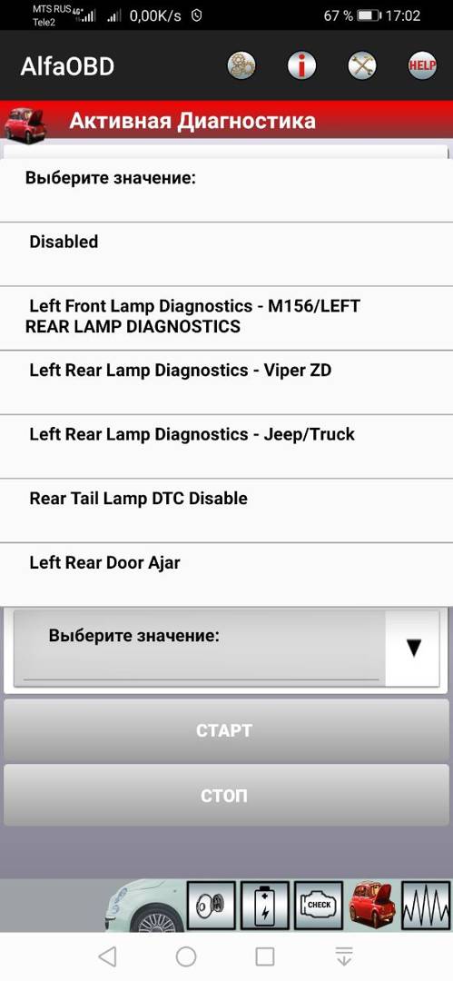

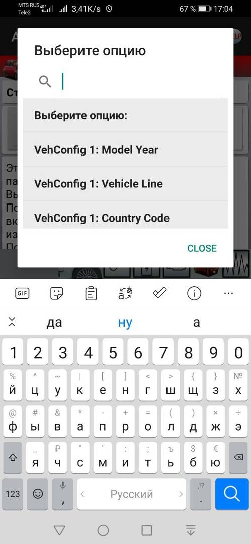

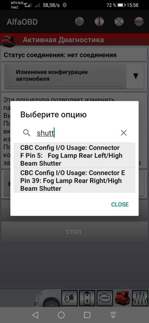

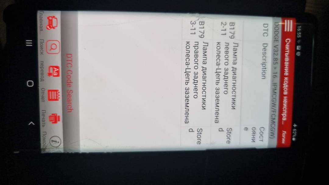

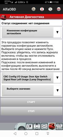

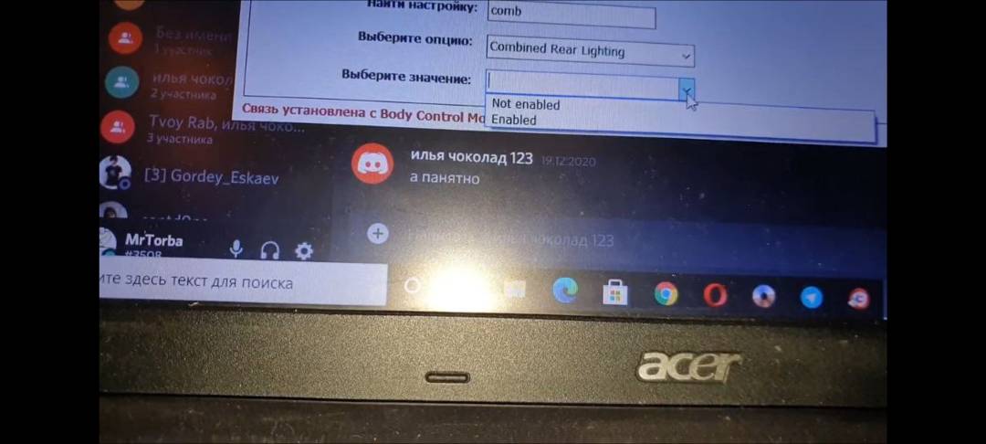

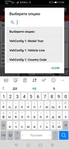

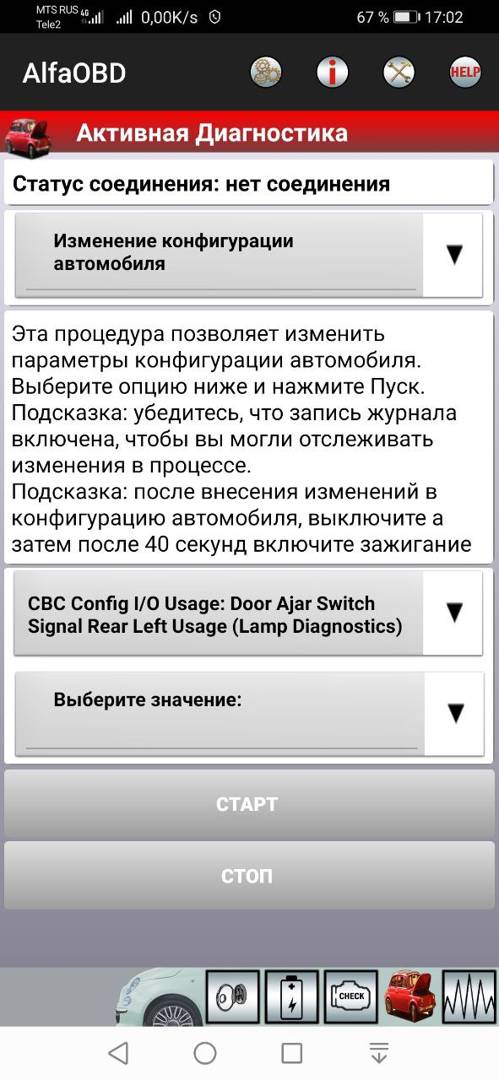

Добрый день всем.
Подскажите где в конфигурации (через alfaObd) можно отключить контроль поворотов
SD Sergey Drumashko 8 сентября 2021, 16:47
Отключил моргание поворотов вместе с тормозами. Начало писать отсутствие ламп поворотов
Если я правильно помню, надо в задних дверях поменять что-то. У америкосов на форуме была дискуссия.
Это как с передними при гиперфлеше, но меняли настройку в передних дверях.
