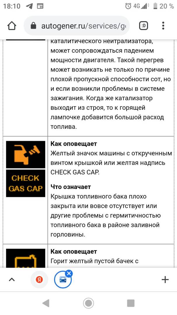

Всём здравствуйте. Загорелась ошибка заливной горловины... Может кто сталкивался. Я крышку открыл, закрыл проблема не ушла
Над бензобаком есть баклуша, к ней 2 провода подходят, разряжение вроде смотрит, у меня оба отгнили
А так проверить резинку на заливной горловине для начала
А резинку как проверить? Просто на её наличие?
Рассыхается и пропускает
Если рассохлась то меняется с пробкой?
Ошибка сразу не уходит. Надо поездить. Или скинуть клемму
Скинул клему все ушло. Спасибо.
Да не за что. Если начнёт регулярно появляться, то тогда уже стоит задуматься:)
Спасибо, проблема ушла но провода проверю всеравно.
Это временно
Small leak не зажигает чек запуска 3, потом все равно появится
Я думаю что крышку плохо закрыли в торопях потому что на заправке перегружались. Но всеравно провода проверю, потому что на противотуманках отгнила фишка, но под бампером нет пыльников

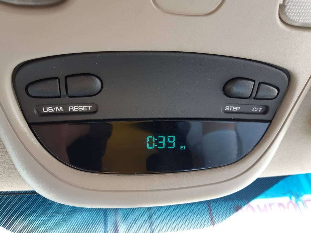

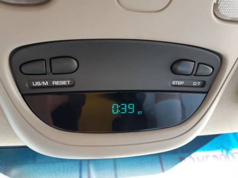

Господа, здравствуйте. Подскажите пжл как выставить воемя на 3 ген?
Какой-то секундомер начинает тикать... может есть ссылка на мануал на русском?
Для справки: в сухую коробку 65rfe или 545rfe, после ее снятия и ремонта, входит 14 литров масла.
Имейте ввиду.
Имейте ввиду.
Это время в пути. Можно обнулить, но не часы выставить

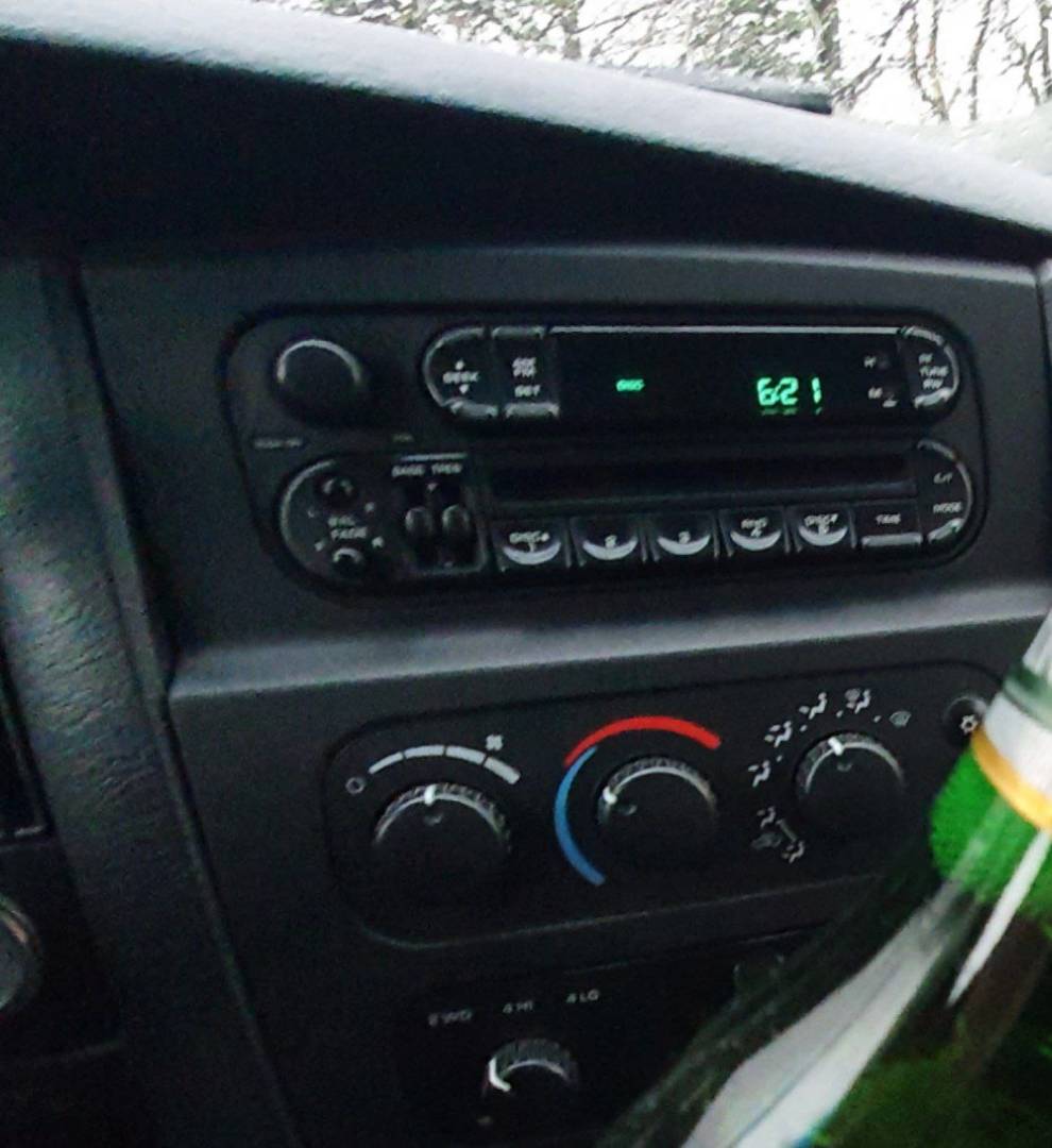

А часов вообще нет?
На магнитоле
У меня не штатная... спасибо за информацию👍😁
