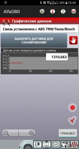

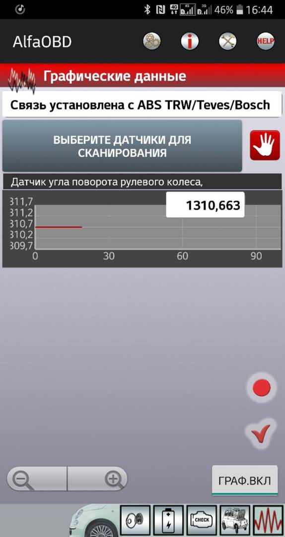

Господа, тут давече вылечил свой шлейф подрулевой и ессно сбил датчик, захожу в альфу, а он мне пишет какие то 1200-1300 в центральном положении.это же не угол?
Нет вроде, угол там в процентах показывает
В процентах от чего?)
От нулевого положения руля) в минус и плюс по градусам от центра
Колеса ровно стоят?
У меня через лаунч про по другому показывало
Да
Ну вот
Вылечил, на 4 зуба переставил
