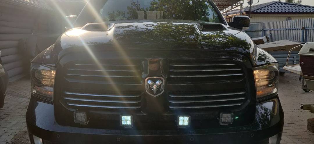

SK Sanja Krd 16 мая 2021, 21:07
Всем привет🖐️
Пропал ближний свет
Фары не родные
2015 год
Получается обрубило ближний и доп светодиоды на бампере установлены были предыдущим хозяином.
Т. Е выведены в салон 2 кнопки
Одна срабатывает
Другая нет
Там походу намутили жестко.
Противотуманки тоже горят
И тоже не родные
Они спасают сейчас
Дальний работает
Получается цепь полностью прозванивать надо?)
ВР Вадим Релаксо 16 мая 2021, 23:33
Sanja Krd Всем привет🖐️ Пропал ближний свет Фары не родные 2015 год Получается обрубило ближний и доп светодиоды на бампере установлены были предыду…
Родные фары, на 4ген+ должны быть запитаны через штатную косу, чтобы у машины мозги раком не встали.
Любой допсвет, записывается через реле и с предом, чтобы исключить такие приколы
ЕВ Евгений Вознесенский 16 мая 2021, 23:35
Вадим Релаксо Родные фары, на 4ген+ должны быть запитаны через штатную косу, чтобы у машины мозги раком не встали. Любой допсвет, записывается через реле…
Тут еще от фары зависит - на 15 год шли и крутые с линзой и одноламповая шляпа - там разьемы разные и есть поблемы с разьемами на дорестовых однолампах
ЕВ Евгений Вознесенский 16 мая 2021, 23:39
Думаю хорошие рестайловые фары колхозить бы не стали и если там пропадает ближний свет то и дальнего не будет - "пилус" там один а с минусом редко , что случается )
ЕВ Евгений Вознесенский 16 мая 2021, 23:56
Я так понял , что у него ближний доп кнопкой в салоне включается - это как по твоей шкале колхоза посчитать ?))
ВР Вадим Релаксо 17 мая 2021, 00:18
Евгений Вознесенский Я так понял , что у него ближний доп кнопкой в салоне включается - это как по твоей шкале колхоза посчитать ?))
Я проглядел, фразу "фары не родные")
но, сути не меняет, если каждая пара включается отдельно, тогда как это все одновременно вырубилось? Колхоз))
вот запаски собирать, это крахоборство или стиль?)
SK Sanja Krd 17 мая 2021, 06:29
Дальний / ближний все норм
В одной оптике и без колхоза
Там практически все без колхоза.
На нем установлены допом
4 противотуманки светодиодные
Которые выведены в салон на 2 выключателя
2 пропали одновременно с ближним
Сейчас сделаю фото для наглядности

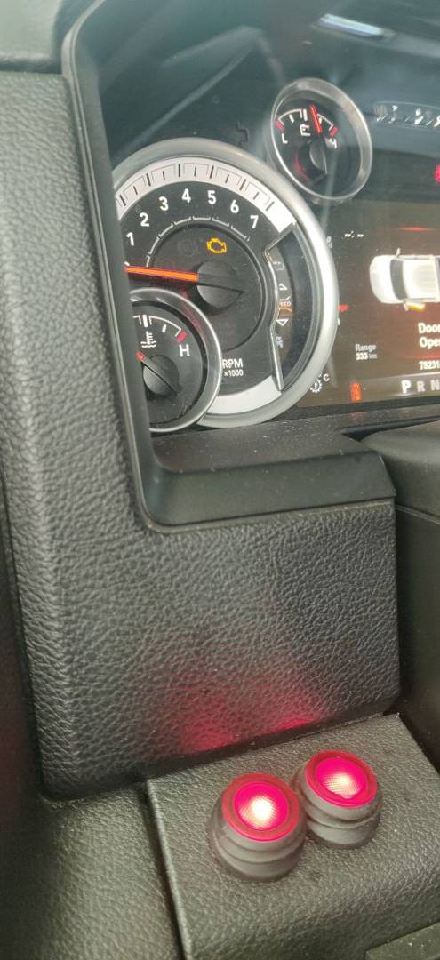

SK Sanja Krd 17 мая 2021, 06:33
Sanja Krd Вложение
Это кнопки на доп светодиодные прожектора передние выведены
Только странно что кнопки обе подсвечиваются , а функционирует только одна по сути.
ВР Вадим Релаксо 17 мая 2021, 07:52
судя по "чеку", там не только в проводке дело
