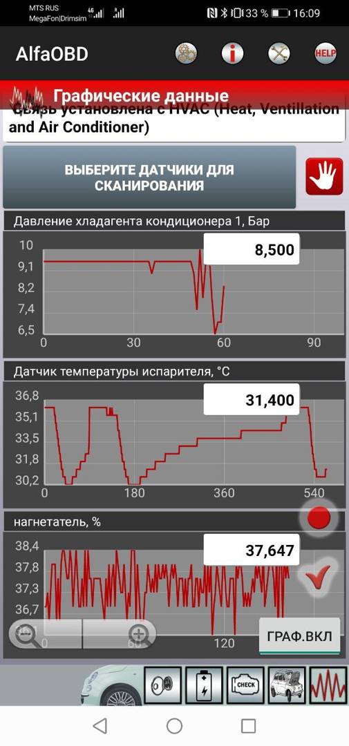

Господа, кто подскажет, кондиционер тю тю?)
R Rattlesnake 3 мая 2021, 16:14
При включении температура испарителя не падает ниже 30 градусов
Хотя давление вроде есть в системе 10 бар
R Rattlesnake 3 мая 2021, 16:19
почитал интернет - чот многовато, 10 бар, должно быть 2.5 - 2.9
R Rattlesnake 3 мая 2021, 18:05
В общем, исходя из моих размышлений, у меня накрылся датчик высокого давления фреона.
После включения компрессора давление не растет по датчику - по графику прыгает около десяти, хотя при выключенном вентиляторе - должно расти. Мозги собственно не включают вентилятор конденсора, так как давление то не растет) (сам вентилятор я проверил через alfa obd, нажал тест - он заработал).
Как результат - температура растет, давление тоже и срабатывает аварийный клапан, сбрасывая фреон в атмосферу.
Кто нить сталкивался с таким?
R Rattlesnake 3 мая 2021, 18:11
иногда ошибки, но давление должно расти
R Rattlesnake 3 мая 2021, 18:12
там вроде до 25-30 бар допустимо, только тогда авариный клапан срабатывает, а вентилятор запускается примено на 15
R Rattlesnake 3 мая 2021, 18:13
Это из того, что я смог нарыть из инфы\

TT Tony The Fat 3 мая 2021, 18:16
10 бар мало. Если сппк сработал, то там точно 30 было
R Rattlesnake 3 мая 2021, 18:17
он 10 бар показывает даже при выключенном компрессоре, что уидвительно
TT Tony The Fat 3 мая 2021, 18:19
Если давление не падает, то точно датчик
TT Tony The Fat 3 мая 2021, 18:20
Если, например, ночь постоит, то при пуске давление должно быть около нуля
R Rattlesnake 3 мая 2021, 18:21
а такой вопрос - если клапан сработал - его тоже менять, получается?
