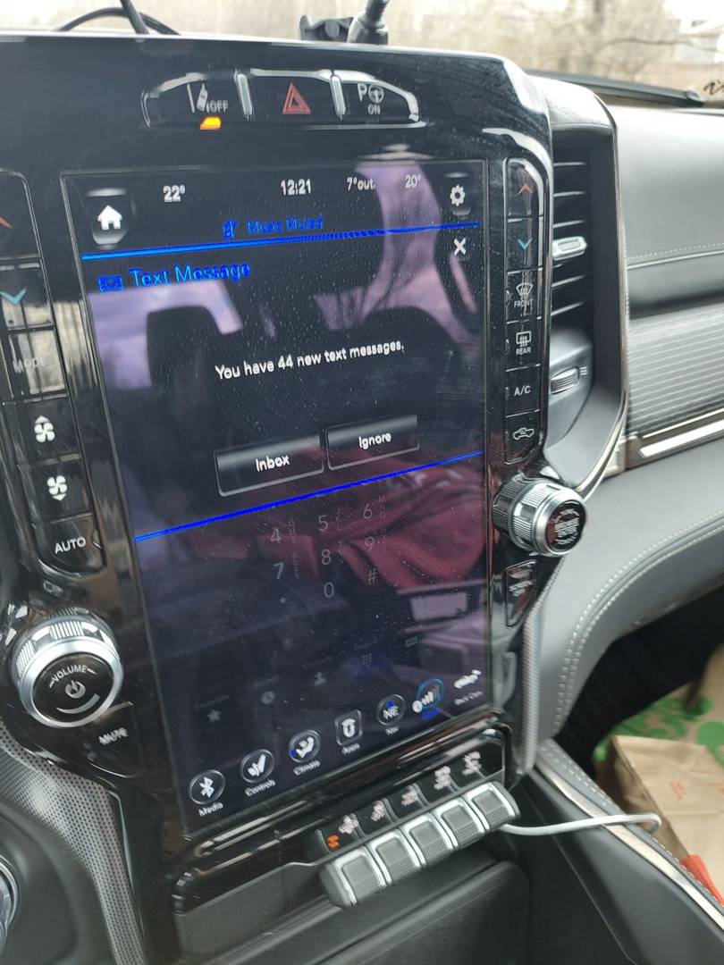

Всем привет, кто нибудь прикручивал андроид отдельно к магнитоле штатной?

Alex Поясни, что имеешь ввиду. Трансляция на экран с андройда или же подключение доп. Коробочки с андройдом?
Имелось ввиду доп коробка, но если можно с андроида,то рассаажите как VLC от фильма только аудиодорожку читает и думаю,даже если показывать будет,то наверное на пол экрана

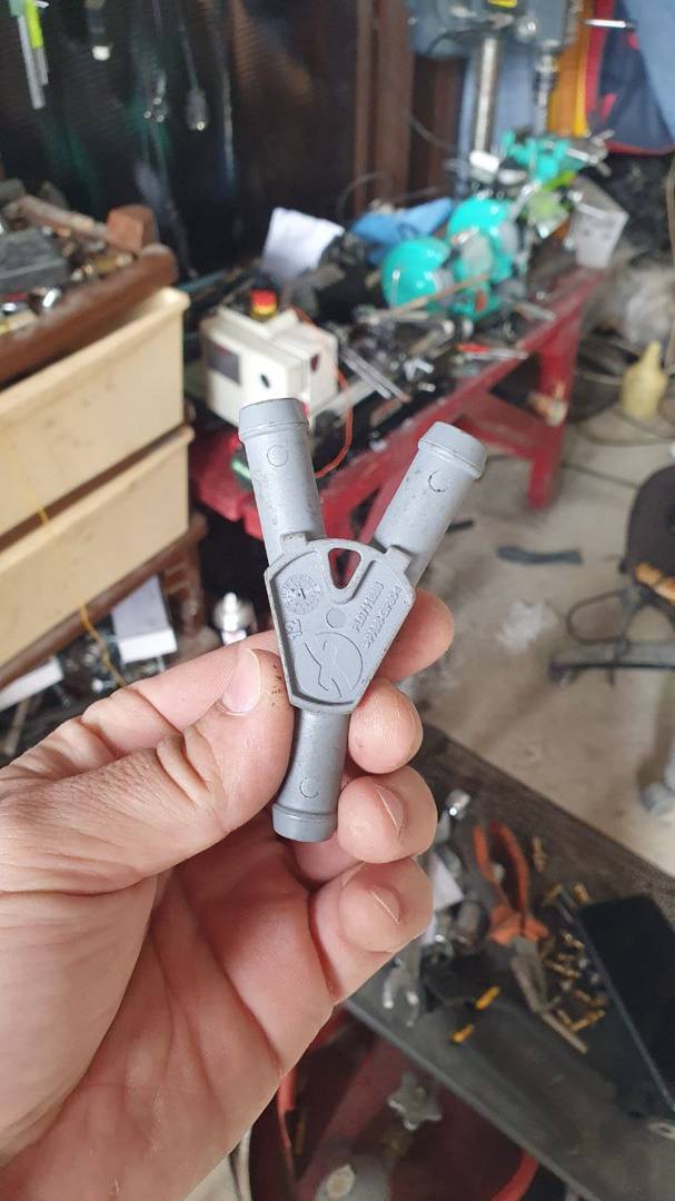

Вот такой разветвитель кто-нибудь ставил? Чтобы не один фильтр ставить на две головы, а на каждую по своему?
АК Алексей Колдашов Рэм 28 апреля 2021, 16:11
У меня два шланга на каждую голову и на каждом фильтр
PВ Prickears Васин RAM 28 апреля 2021, 16:12
Просто у меня сейчас один фильтр с одним входом и двумя выходами. Я вот думаю, если их два будет, то можно же ТО в два раза реже делать, например?
АК Алексей Колдашов Рэм 28 апреля 2021, 16:12
От редуктор тройник а потом 2 фильтра !
PВ Prickears Васин RAM 28 апреля 2021, 16:13
Да и фильтры легче найти, в каждой дыре будет такой.
АК Алексей Колдашов Рэм 28 апреля 2021, 16:14
Ставь , и даже не в том что реже будеш менять , а пропускная способность !
АК Алексей Колдашов Рэм 28 апреля 2021, 16:15
Вместо фильтра тройник и чуть выше два разреза 4 хомута и два фильтра !

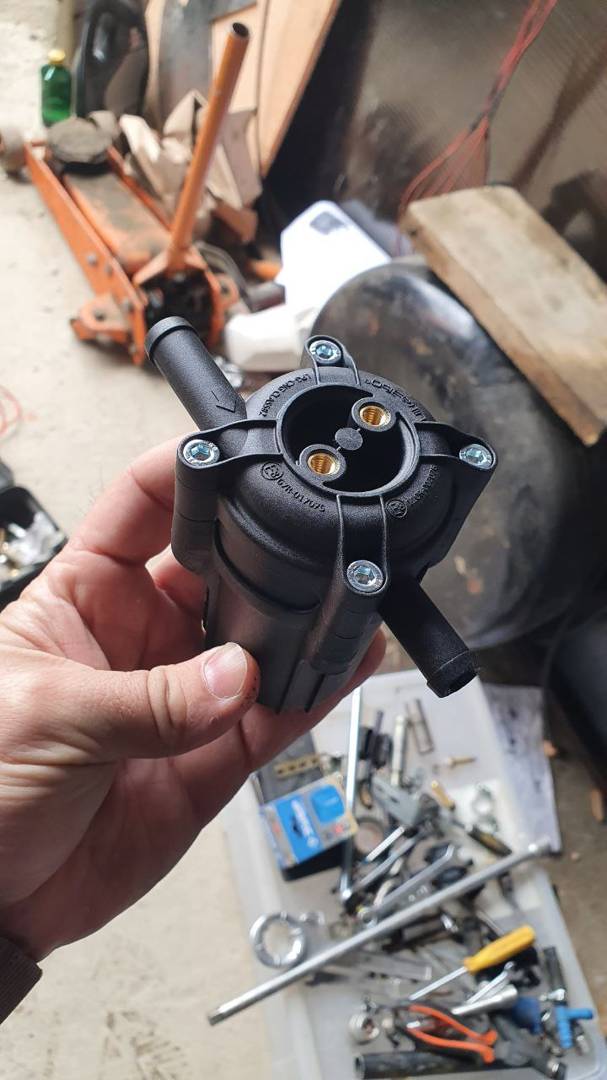

Я на днях задался этим же вопросом и нагуглил фильтр влагоотделитель, прозрачный, с клапаном слива скопившихся фикалий. Можно установить его уже после редукторов. Потому как у меня за прошлый год из-за жидкой фазы умерли ТРИ MAP-сенсора Ловато. Это фильтр-отстойник, объединенный с датчиками давления и температуры.
